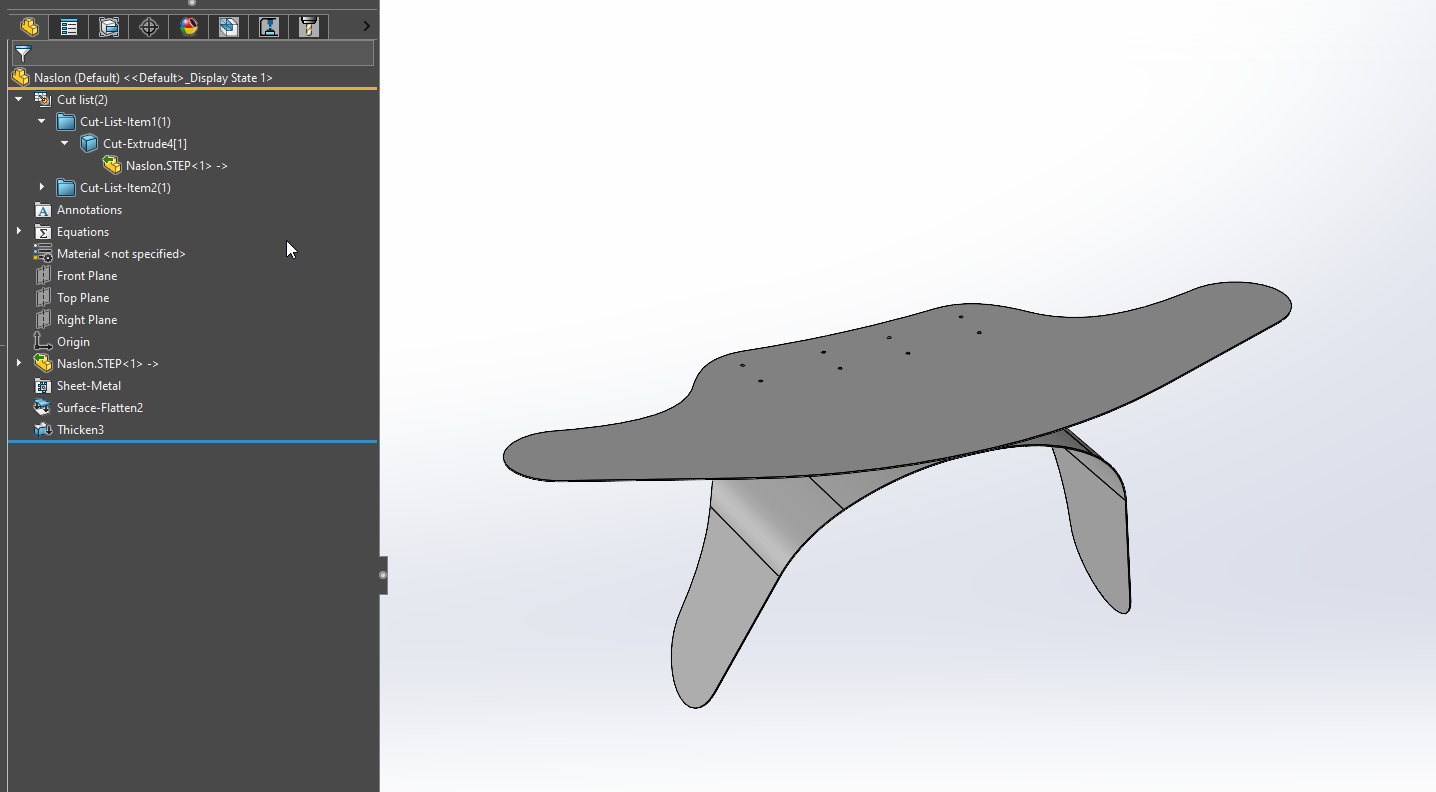

Ali kdo zna razviti v ravnino pripeti model? Lahko tudi samo surface. Važno je, da dobim plašč na ravnini z vsemi izvrtinami, da ga bom lahko sprintal.
Če naredim surface ga ne morem razviti, ker surface z lukjnami ni moč razviti. Če lukenj ni ga lahko razvijem. Meni pa je ravno pomembna pozicija lukenj. Sem poskusil na surface narediti samo sketch, ampak se ta pri razvitju ne prenese.
V sheet metal ne znam pretvoriti, da bi potem razvil pločevino.
Druge ideje nimam.
Hvala.
Naslon.zip
(161.64 KiB) Prenešeno 199 krat

Luknje odstraniš iz modela. Odloči se katero stran boš razvijal; notranjo ali zunanjo. Verjetno najboljše tista ki je naležna površina z okvirjem. Narediš offset surface z razdaljo 0mm. Potem pa na to površino projeciraš mrežo: recimo skica: vodoravne in navpične črte, ki imajo presečišča v centrih predvidenih lukenj. Uporabiš Split line - projection na vse površine.
Dobiš površino ki pa je sedaj sestavljena iz več manjšin površin, z stičišči v centrih lukenj.
Surface flatten: naklikaš vse površine, izbereš nek fiksni rob in pod Additional Entities izbereš vse črte -stičišča na površinah. (Accuracy daš na High - ampak dlje časa rabi).
Površino daš thicken .
Poleg razvite površine dobiš še skico s črtami. In s tem si pomagaš da narediš luknje. Moraš na roke dat točke na vsa presečišča, pa uporabiš sketch driven pattern.
Tako bi jaz naredil. Če kdo pozna boljši način, tudi mene zanima?

Popravek: Kateri offset narediš je odvisno od material in postopka krivljenja. Ali se material rajši raztegne na zunanji površini ali pa se rajši skrči na notranji površini. Ali pa se malo raztegne in malo skrči. Idealno iščeš nevtralno površino - kjer se niti ne skrči in niti ne raztegne. Pri krivljenju pločevine to razmerje med skrčkom in raztegom oz pozicijo nevtralne ravnine opisuje K-faktor.
Verjetni je za začetek najbolje vzeti offset da je na sredini debeline naslona.
Torej za debelino 2mm: offset 1mm.
Malo sem še razmišljal; alternativni postopek, ne vem če dela, bi moral probati.
- Vzameš komad z luknjami, narediš ta offset surface.
Potem daš Surface flatten površine, pod Additional Entities naklikaš luknje in mogoče tudi vse robove površine?
Razvita površina bo sicer imela deformirane luknje, ampak Skica ki jo poleg dobiš, pa bi mogoče imela luknje pravilno narisane, in če so tudi robovi, narediš samo še preprost extrude in imaš narejeno.
Nisem ziher za ta postopek, bi moral probati

OdgovorNapisal/-a favorites » 8.6.2025 6:35
Zdavo
V prilogi imaš razvito
Naslon_razvita.rar
(715.97 KiB) Prenešeno 214 krat

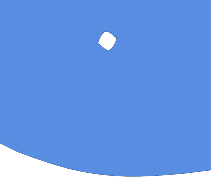

To je tako na hitro. Pa si videl kakšna je oblika lukenj po razvitju? Niso okrogle.
Tudi če daš Accuracy do konca na High, niso okrogle. In potem tudi težje določiš centre lukenj na razvitem plašču.
In kot je op napisal, mu je pomembna pozicija lukenj.
Haha, vem kakšna je luknja zaradi mreže. Za določit pravilno pozicijo lukenj je pa tudi minutka dela.
Sploh pa je to posledica slabo narejenih izvrtin na zakrivljenem modelu. Če si vzameš minutko dve in jih pred ravnanjem urediš bo tudi raztegnjena dobra. Nič lažjega. ;) Tako da ni neka znanost to naredit.

Meni zgledajo luknje na zakrivljenem modelu vredu: okrogle, fi 6,5mm.
Me pa zanima kako bi jih moral urediti, da bodo v raztegnjenem stanju okrogle?
Če lahko pokažeš kako se to naredi?
Me zanima kaj je najhitrejši postopek, ker enkrat sem nekaj podobnega delal, pa je bilo 30+ lukenj in pa še ukrivljenost v dveh smereh in mi je vzelo kar nekaj časa. In luknje v raztegnjenem stanju so morale biti okrogle, ker drugače jih program za izdelavo ni zaznal.
