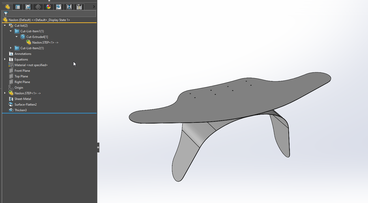

Najlepša hvala. Ali lahko prosim narediš printscreen kako si pretvoril v sheet metall?
Jaz ga nikakor ne znam.
Hvala.

Mene pa še vedno zanima, kako je @favorites uspel razviti. Iz slike je razvidno, da je poleg sheet metal uporabil tudi surface, ki ga je razvil ter nato nazaj v debelino. Ali lahko kdo razloži postopek?
Hvala.

OdgovorNapisal/-a tehnik » 10.6.2025 13:16
Verjetno je uporabil modul SheetWorks:
https://www.youtube.com/watch?v=rTLvnubAxNc
