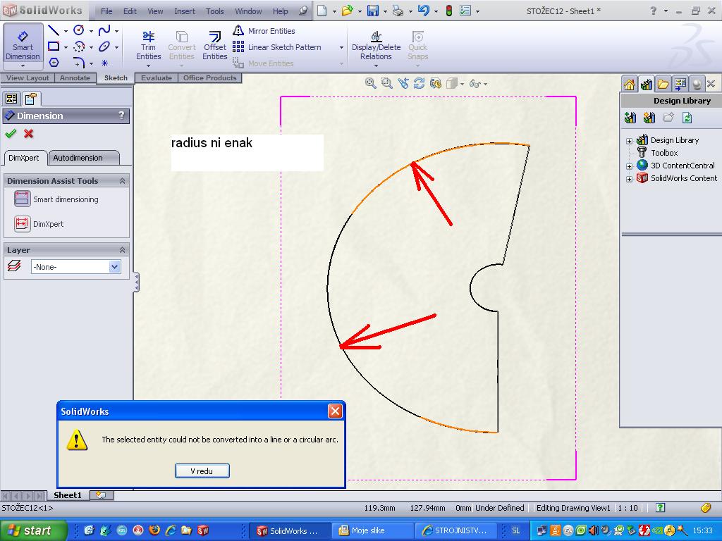

Help?! Narisal sem stožec in ga razvil, vendar ne morem kotirati radija razvite pločevine. Mogoče sem že prej kaj narobe narisal in zato ne gre? Pomagajte???!!

OdgovorNapisal/-a Nicomajstr***???*** » 12.10.2008 9:30
Ne vem zakaj vse kotirate v samem partu oz. ne vidim uporabnosti tega?
Običajno se naredi risbo (drawing) in se tam kotira... Tam bi pomojem šlo brez težav.
Pa lepo bi bilo, če bi tele print screene sharnili v .jpg ali .gif načinu in potem prilepili slikico na forum, da ni treba vedno prenašati zipov...

OdgovorNapisal/-a Izpust » 12.10.2008 14:06
Razvit stožec ima na splošno v okroglem delu razvite oblike spline zapis. Tega pa nekateri programi ne znajo kotirati na radijalni način. Oziroma se lahko primeri, da je različnih radijev vse polno in to nima več smisla. Ne rečem da je v temu primeru tudi tako, ker nisem gledal slike.

OdgovorNapisal/-a majstor9 » 12.10.2008 14:36
Saj sem poskušal v drawing vendar tudi tam ne gre. Nekaj sem že prej narobe naredil ampak ne vem kaj? Ko mi razvije stožec moram dati na "normal to" in šele takrat dobim pravi pogled, čene je slika nekako zvrnjena. Ko pa ga dam v drawing je slika spet zvrnjena oziroma radius ni povsod enak ker je slika postrani, čeprav dam na "true".

OdgovorNapisal/-a vili » 12.10.2008 15:28
v risbi postavi model s flat pattern, da ti ga postavi na ploskev plašča, ne ravnin, ker so te zamaknjene in potem mora kotirati tako kot je treba

OdgovorNapisal/-a majstor9 » 12.10.2008 19:07
Vili ne gre. Poizkusi moj stožec kotirati če bo šlo , pa poglej kje je napaka. Poizkusil sem todi tako kot si mi napisal vendar zaman.

OdgovorNapisal/-a vili » 12.10.2008 20:22
verjetno so težave z loft ukazom in režo, ki ni sorazmerna s plaščem stožsa je paralelna, nisem pa prepričan. stožec narejen z revolv brez problemov. če poglegaš režo ni paralelna
