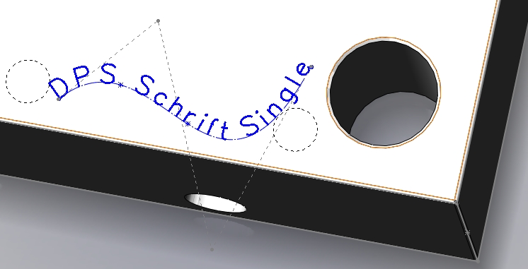

Na površini, ki bo gravirana, odpreš Sketch.
Narišeš črto, krožnico, krivuljo... po kateri bo tekel tekst.
Klikneš "Sketch text" (ali Tools/Sketch entities/Text). V eno okno izbereš svojo krivuljo, v drugo okno vpišeš tekst, počistiš kljukico pred "Use document font" - to ti omogoči izbiro "Font...".
Od tu naprej pa se igraš po svoje.
Ko si zaključil oblikovanje izberi "Extruded cut", in tvoj izdelek bo graviran :)
Pazi: če je krivulja krajša od teksta, ti viška teksta ne bo prikazalo. Poravnava teksta (levo/usredinjeno/desno) je glede na krivuljo. Krivuljo spremeni v črta-pika-črto - "For construction"
Na razpolago so fonti, inštalirani v Windows in dodatni SW fonti. Font mora biti parametričen.

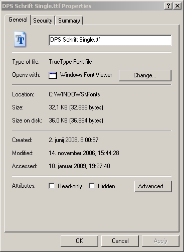

OdgovorNapisal/-a Jernej » 10.1.2009 19:35
Ob instalaciji SolidCAM-a se ta font samodejno namesti. DPS Schrift Single font se pojavi v kontrolni plošči / fonts. Poskušal sem ročno dodajati tudi neke druge single line fonte vendar so bili moji poskusi neuspešni.

OdgovorNapisal/-a magnum357 » 10.1.2009 20:19
deluje, hvala. je še en font engravers single line font, ki je pa veliko grši. ŠĐČĆŽ - znakov pa itak skoraj nobeden ne pozna.

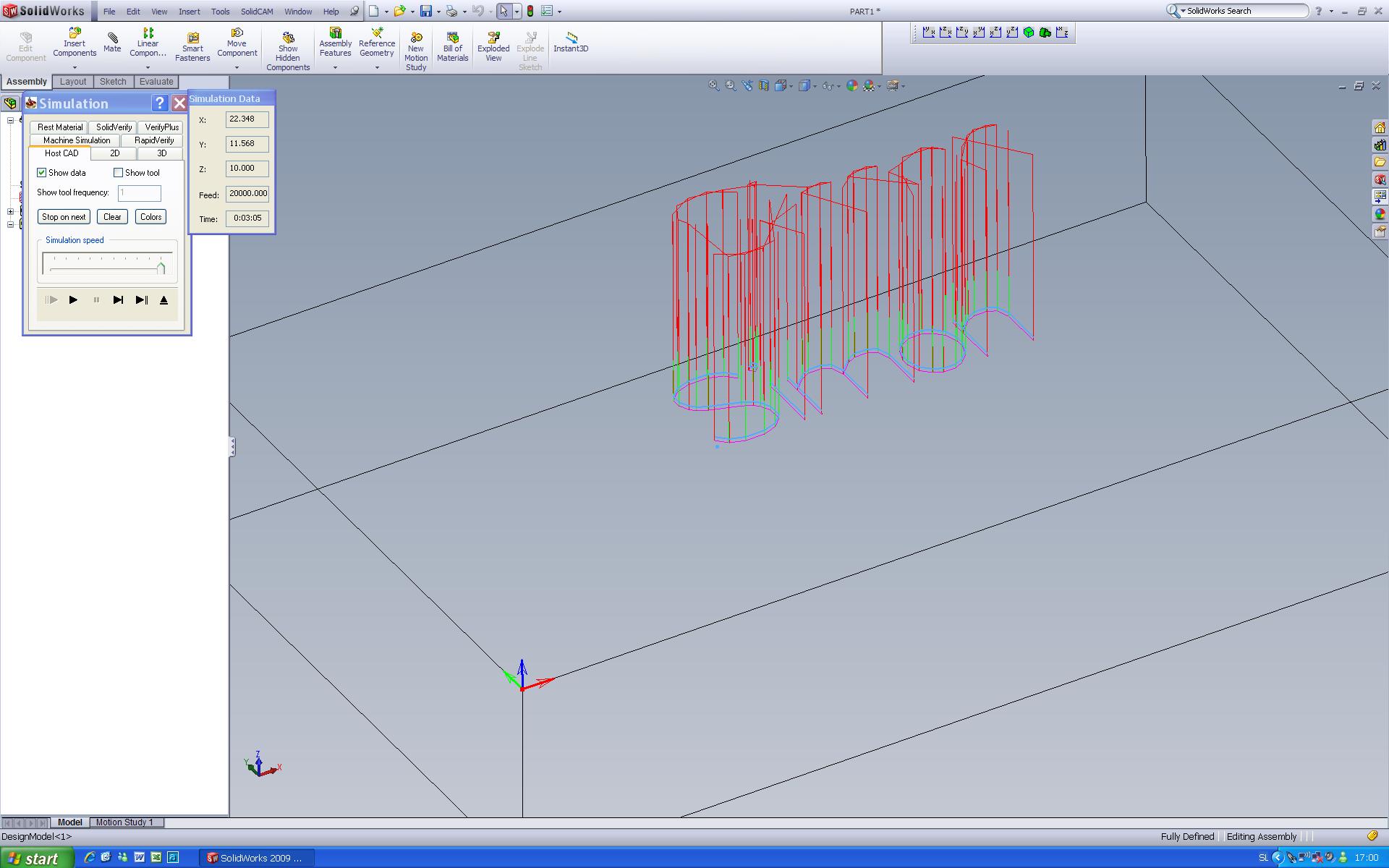

OdgovorNapisal/-a Radoveden » 15.2.2009 17:09
jaz pa imam težavo, da ko izberem tekst kot konturo mi le tega razdeli v male profile in se na vsakem vogalu rezkar potaplja.
Prosim če mi lahko kdo svetuje kaj imam narobe.
Na sliki se vidi kako mi izdela program.

OdgovorNapisal/-a Jernej » 5.3.2009 0:07
Radoveden napisal/-a:Pozdravljeni,
Font ni ravno idealen saj segmenti niso natančno spojeni. Težavo odpraviš tako, da v spustnem seznamu SolidCAM poiščeš SolidCAM settings. Ko se odpre okno z nastavitvami, na levi strani poiščemo zavihek Units. Pod Chain selection povečamo Gap minimum na 0.05
S tem dosežemo, da SolidCAM poveže tudi nesklenjene profile, v kolikor ni prekinitev večja od 0.05mm
Po tem zapri nastavitve in ponovno izberi tekst (Geometry/Define/Multichain/Text) in ponovno preračunaj operacijo.
