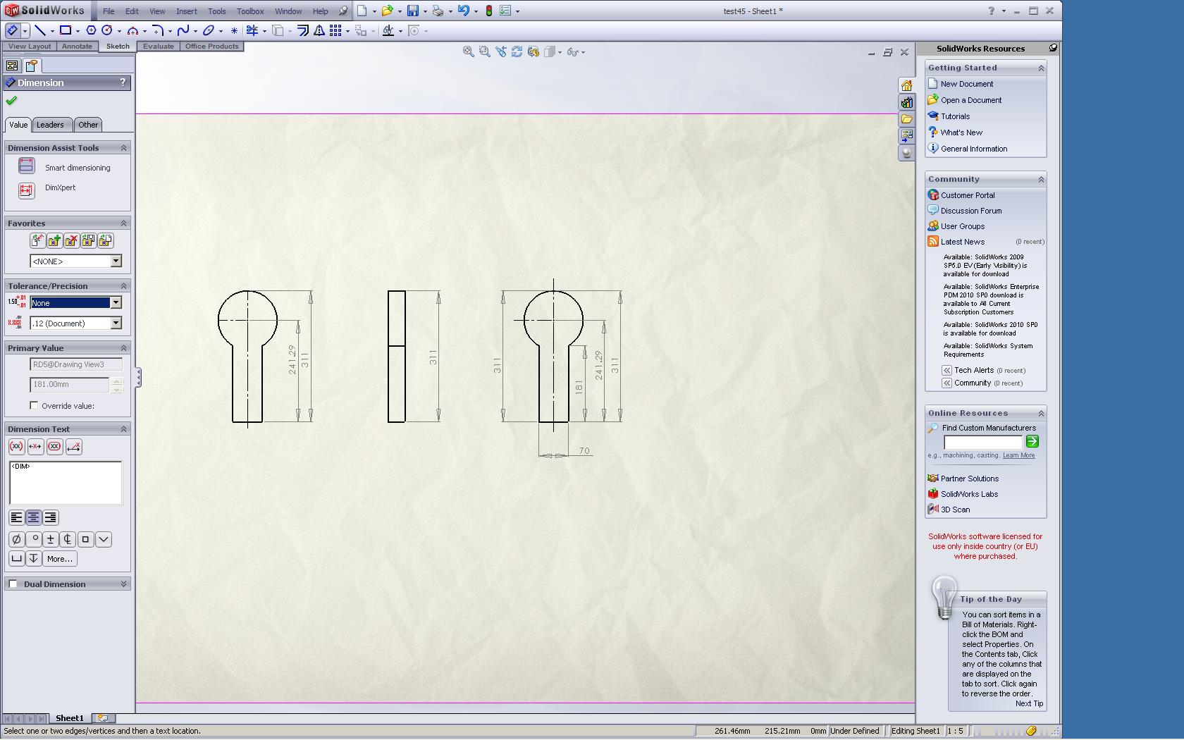

Lepo prosim, če mi lahko kdo pomaga, ako se v SW 2009 nastavijo mere, da bo v Smart Dimension 1.0 = 1 mm.

Jaz uporabljam SW 2008 in me moti, ker napiše dimenzijo 21,41255555 mm.
Če kdo zna povedat, kako se to nastavi (da bi bilo npr. 21,4 mm) bi prosil. Za kotiranje kota pa na tri decimalke.
Prispevkov: 3019
OdgovorNapisal/-a magnum44 » 8.11.2009 16:55
Govorimo o drw datoteki-2d risbi.
klikneš smart dimension in pokažeš-klikneš to kar dimenzioniraš. Prikaže se ti kota z vsemi decimalkami, ki jo potrdiš. zraven se odpre menu z vsemi nastavitvami kot. V področju: Tolerance/precision izbereš število decimalnih mest : 0,1,2,10 in takoj vidiš da se ti kota popravi na tvojo nastavitev, ker pri različnih kotah rabiš različne natančnosti, pri vsakem naslednjem kotiranju izbereš vstrezno natančnost, ali dodajaš tolerančno polje, dodaš znak za premer, radius... lahko pa direktno ko kotiraš v okence upišeš svoje oznake in mere...(številke)

Uporabljam SW2007 in mi zaokrožuje na toliko decimalk, na koliko imam v generlanih nastavitvah nastavljeno. Močno dvomim, da v novejših verzijah SW-a to ni mogoče.
Sprememba velja za trenutni odprti dokument, če pa želiš shranit spremebe za večno, je pa potrebno spremnit SW-template (*.prtdot, *.drwdot, *.asm.dot).

Če greš pod tools-->options-->System options--> Colors
pritisni reset to default.
Isto stori za document options, to bi pomojem moglo uredit.
