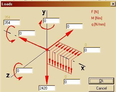

OdgovorNapisal/-a jan.23 » 6.1.2006 21:11
v Solidworksu preračunavam gred in se mi javi napako ko vnesem torzijski moment v polje Torque. Preračunavam gred, ki ji na desni strani pripeljnem tor. moment, na levi pa ga odpeljem preko jermenov. Predvidil sem, da na jermenico deluje sila Fa.
A ima kdo izkušnje s programon, kaj narobe delam?
lp jan
OdgovorNapisal/-a moi » 9.1.2006 0:44
kaj pa pove, ce kliknete na klicaj (ce se da) oz. zapeljete misko cez?
so mogoce enote kaj mimo?

OdgovorNapisal/-a jan.23 » 9.1.2006 23:10
Napaka,....
Preračunavanja strojnih elementov sem se šele začel učit (tudi klasično) in priznam, da mi ni vse najbolj jasno. A sem prav določil sile in torzijski moment?

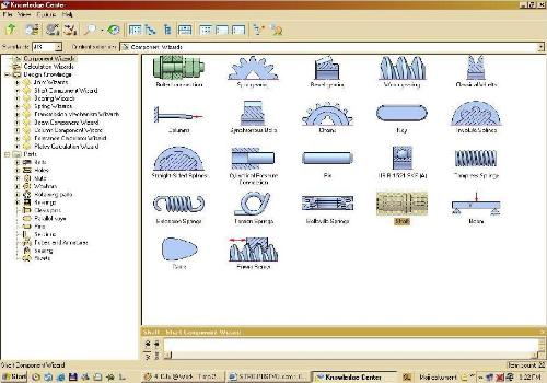

Mechsoft for SolidWorks
OdgovorNapisal/-a jan.23 » 11.1.2006 21:39
Ajkula, najboljše in najnatančnejše informacije boš dobil pri slovenkemu zastopniku za SolidWorks, to je ib-CADdy d.o.o., Dunajska 106, Ljubljana.
Ta dodatek k SolidWorksu 2004 zmore še veliko več kot sam preračun gredi.

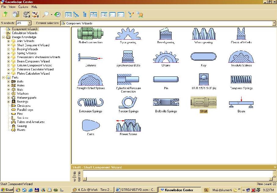

OdgovorNapisal/-a ktm2002 » 19.10.2021 20:23
Tule se malo igram z inventorjem za hec....
Tule sem preračunal zobnike in dobil te sile....
Kako sedaj tole vnesem v preračun gredi?
Da potem dobim tudi podpore, katere lahko uporabim za preračun ležajev.... Na faksu sem pogledal program smo v dveh ravninah računali, da tule sem malo zgubljen...
Drugače je pa tale design accelerator super.... vsi standardi, materiali, etc... Morajo samo še naredit, da se podatki prenašajo po celih modelih.... iz zobnikov na gred in podpore ter nato še na ležaje in moznike....
