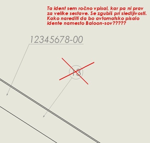

imam problem v drawingu (risbi-sestavnici). In sicer, kako lahko "Baloon-se" v sestavnici nadomestim z identi elementov? (glej spodaj sliko)
V tem primeru ne potrebujem Bill of material.
Vsem hvalaSlika

Hvala za odgovor. Vidim da nisva se razumela. Naslednja risba ti bo pokazala kaj hočem.
V naprej lepa hvala.Slika

Kot si na sliki videl, vsak part, ki ga kreiram mu dam (ga shranim) ident(file name) ter opis(description).
Tiste številke pa sem vnesel v enem Baloonu ročno. To se da tako , da greš na lastnosti postavljenega baloona ter pod Baloon text nastaviš na Custom ter vpišeš kar želiš. Simple, ne?????
Zdaj upam da veš za kaj se gre moj problem??!!!
V naprej hvala

Po domače povedano bi rad, da se namesto balončkov(z zaporedno številko) izpišejo indent.štev.parta.Je tako?

Da, točno tako je. Ali znaš kako???????

spisi makro ukaz. problem bo pa samo acadu razloziti, kateri del (izmed nestandardnih) ustreza kateri ident stevilki....
vsaj po mojem mnenju.

če te prav razumem tebi ident predstavlja ime datoteke, ki bi jo ti rad izpisoval v balončke. Slaba novica je, da bi se dal to v SW2006 verjetno rešit samo s kakšnim makrojem, dobra novica pa je da bo v SW2007 možno to in še veliko več. :D
