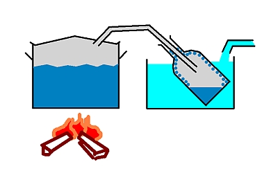

...lahko doma v kuhinji destiliraš manjšo količino vode iz lonca v steklenico potopljeno v hladno vodo...
Lahko uporabiš ekonom lonec (ali pa navadni lonec in pokrov z luknjo) ki ima na pokrovu ventil in namesto uteži natakneš gumijasto ali kovinsko cev ki vodi v steklenico... samo ne zadihtati (tesniti) da ne naredi BUUM :evil: ...ne gre hitro, bo pa za tvoj namen uporabno...
