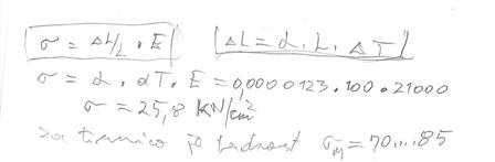

Se ne spomnim. Ni problema- tudi če se segreje za 100 °C tlak ne bo presegel meje plastičnosti. Tudi kombinacija napetosti (tlak vzdolžno in tlak vertikalno) ni problema. Pozimi, ko je vzdolžno nateg, pa so razlike temperatur bistveno manjše in zopet ni problema.

Demz napisal/-a:Hja ... ne gre mi v glajštro pa bok. .
mojem starem Krautu (1962) sta dve formulci: Če ju združim in vstavim podatke dobim napetost zaradi spremembe temperature 100°C: Uporabim enote kN in cm.

Kaj pa uklon?
A nismo to že predelali nekaj časa nazaj? Pa kako se vse prednapenja glede na podatke za povprečno temperaturo tistega kraja, kjer je proga. S prilagoditvijo sile na trenutno temperaturo. Bi moral iti temo nazaj iskati...

OdgovorNapisal/-a Žerjavar » 6.1.2022 15:55
grega09 napisal/-a:Kaj pa uklon?.
Če so pragovi dobro zasuti z gramozom, uklona praktično ni. Lambda je okrog 10.
