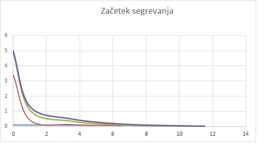

OdgovorNapisal/-a Žerjavar » 14.1.2024 8:26
runocar napisal/-a: V bistvu se razmišlja samo o izolaciji na zunanji strani stropa.
Morda bo pomagalo k dobri odločitvi:
Diagram prikazuje segrevanje v globino velba (polna opeka 12cm) v prvih 30 minutah segrevanja od 0°C povsod. Notranji zrak se segreva v 20 minutah od 0 na 5°C, nato je stalno 5C. Krivulje so za vsakih 10 minut. Vodoravno je debelina velba v cm. Moč segrevanja (izgube) so okrog 4 W/m2. Eventuelna izolacija nad velbom ne vpliva na začetno segrevanje. Podobno je tudi na zidu. V 30 do 60 minutah se površina že dovolj segreje, da razlika med toplim in ohlajenim zrakom ne povzroča opaznega prepiha, je pa ob zidovih hladneje kot nad ogrevanim.
Prispevkov: 8688
