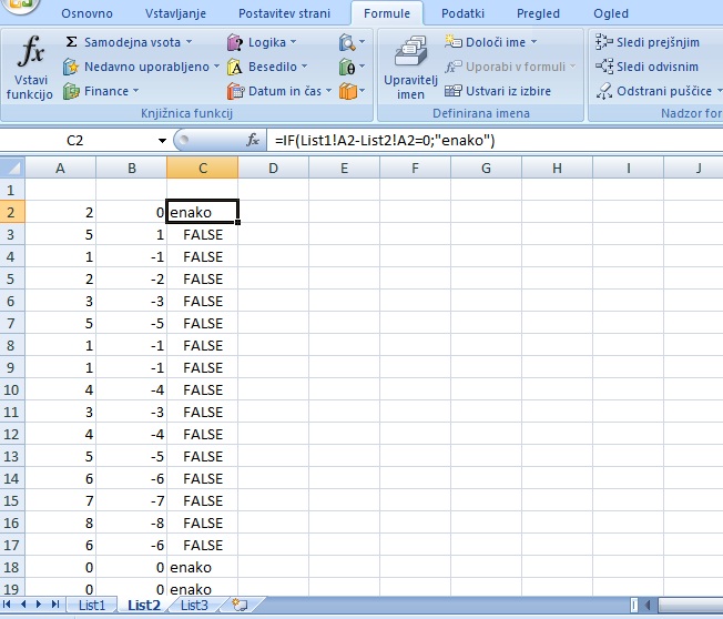

lahko pa tudi: =+List1!A2-List2!A2, če izpiše nulo je enako
še slika dela:

OdgovorNapisal/-a vili » 16.8.2012 14:51
pojma nimam, naj pove "masinist", sem ga razumel primerjati dva stoplca med seboj, meni dela :-?
