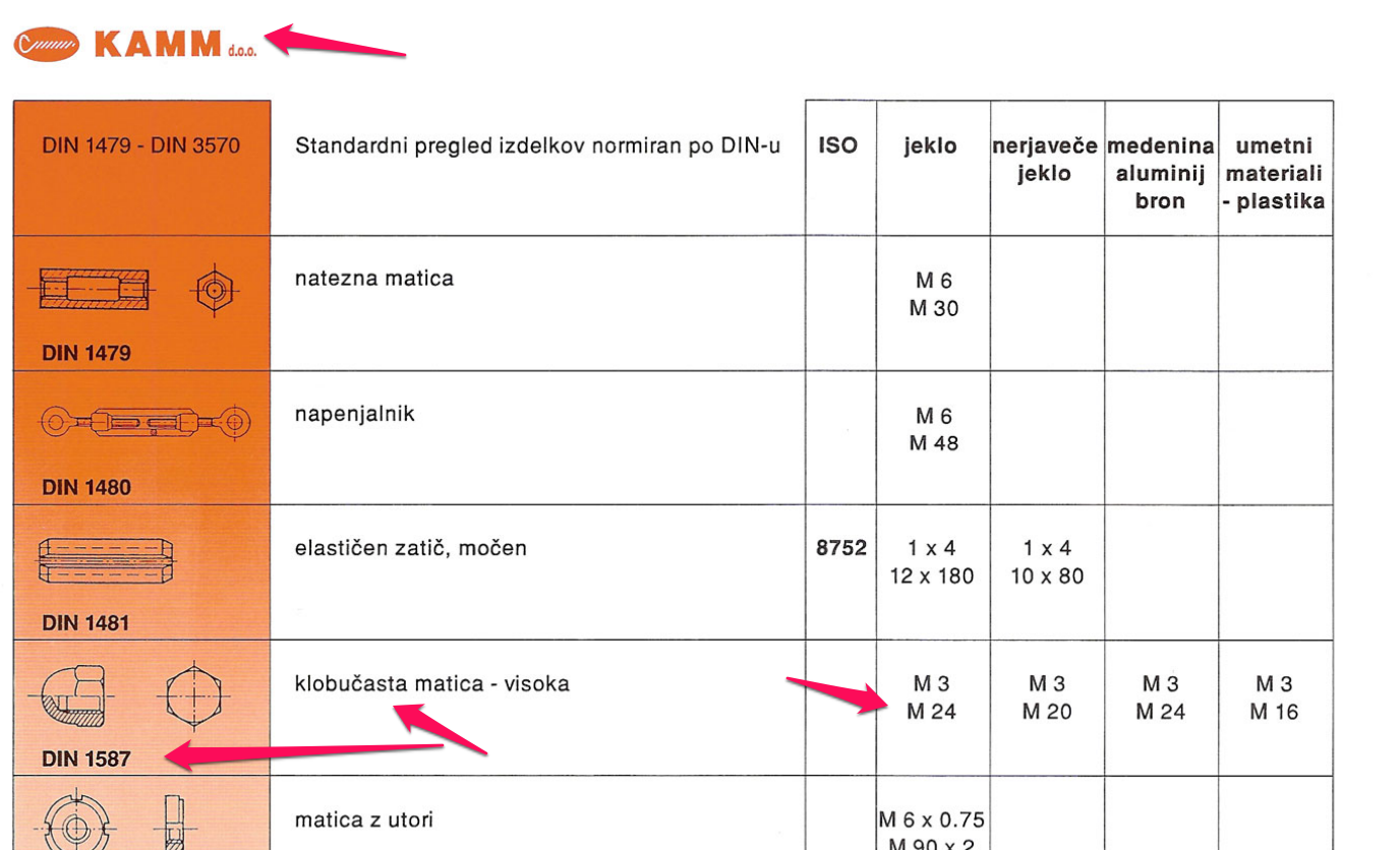

Mogoče povprašaš v Kamm... http://www.kamm.si/
DIN 1587.png (512.12 KiB) Videno 5279 krat

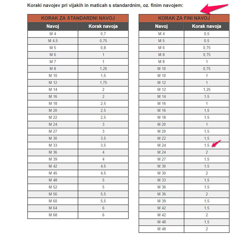

M24 / fini navoj / 1,5 korak

Moja napaka da nisem podal dobre informacije.Namreč rabim tako matico M24 z navojem 1,5 vendar v inox kvaliteti(A4).Zaradi tega pa sprašujem ker v omenjeni izvedbi nisem uspel najti te matice.
