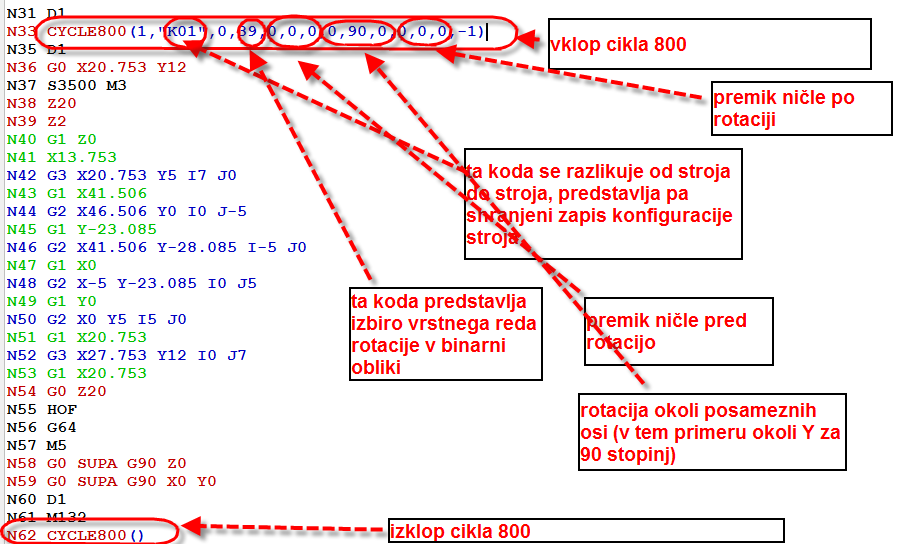

OdgovorNapisal/-a pkrzic » 25.12.2010 17:00
Živijo,
tule je en primer cikla 800:
Vendar točno te nastavitve zelo verjetno ne bodo delovale na tvojem stroju,saj se natančne nastavitve delovanja cikla 800 razlikujejo od stroja do stroja.
Ponavadi je najbolje, če izdelaš cikel s pomočjo programskega vmesnika na stroju. Tako boš gotovo dobil delujoč cikel 800.
Navodila za ta cikel dobiš tudi na Sinumerikovi strani z navodili za uporabo:
http://www.automation.siemens.com/doconweb/pdf/SINUMERIK_SINAMICS_04_2010_E/BHsl_GC.pdf?p=1#page=1&view=FitBH,0&pagemode=none
