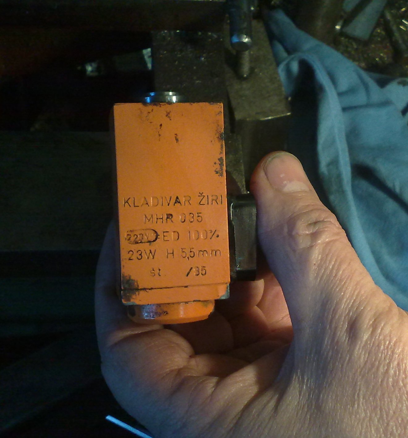

OdgovorNapisal/-a ziban » 7.2.2012 17:53
iščem elektromagnet za krmiljenje hidravličnega potnega ventila.Poskušal sem že pri kladivarju vendar brez uspeha. Ventil se nahaja na starejši tračni žagi, znamke prvomajska, letnik 1985, ima dvig in spust žage hidravlično krmiljen pravtako tudi primež. Pri slednjem je odpovedal ta nesrečni elektromagnet. Vsakeršna informacija kje takšen elektromagnet dobiti nov ali rabljen zelo dobrodošla. Za karakteristike elektromagneta pa vam prilagam sliko,
LP!
Andrej
ziban

OdgovorNapisal/-a BLABLABLA » 7.2.2012 18:33
Če ne dobiš original magneta, je najkoristnejši podatek premer in dolžina tubusa na katerega je nataknjena magnetna tuljava.
Tuljava mora najprej fizično pasat na tubus, potem pa mora še moč biti tam-tam.
in seveda priključna napetost (ampak to rabiš, ko rešiš vprašanje fizičnih dimenzij tuljave).

OdgovorNapisal/-a bpod » 7.2.2012 19:44
Daj nekomu, da ti previje. Videti je, da je razstavljivo.

OdgovorNapisal/-a SAJKO » 7.2.2012 22:59
Meni se zdi, da je to magnet za ventil velikost KV-4, kar pa Kladivar že dolgo ne dela več. Na Selektomat-u od Prvomajske so bili taki ventili, v Kladivarju jih nisem mogel več dobiti, tako da sem menjal komplet ventile z KV-6. Se mi zdi, da je bilo navitje zalito v ohišju.

OdgovorNapisal/-a ziban » 13.2.2012 18:54
Pri Kladivarju žal ne morejo več pomagati, takšnega dela ali vsaj navitja nimajo več.
Sem pa tole zadevo razstavil, pa bom poskušal nekoga poiskati da bi navitje ponovno navil.
Hvala za vaš trud in nasvete.
