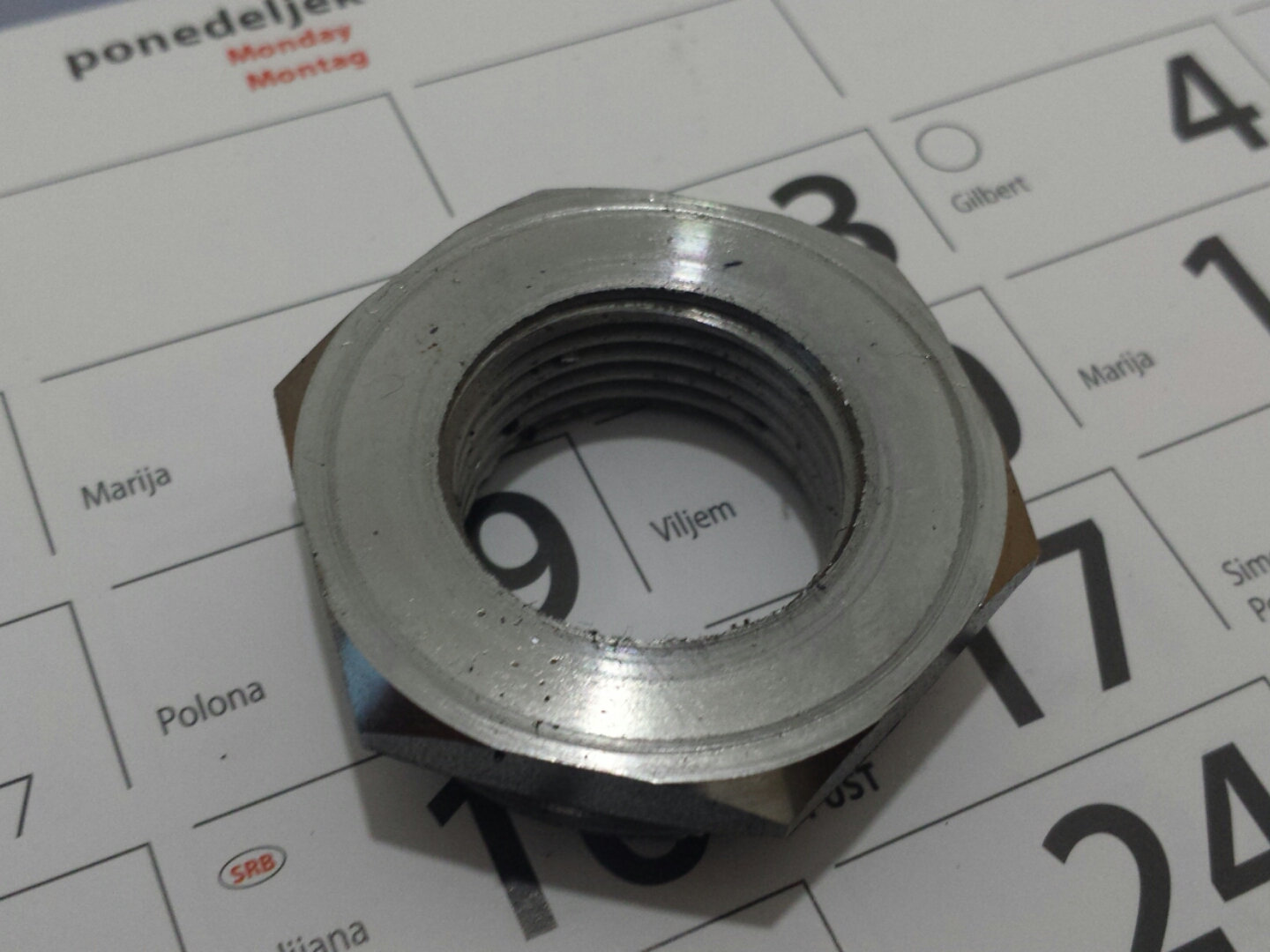

Zivjo.
Ima kdo idejo kako avtomatizirati postopek robkanja taksnih komadov?
Trenutno se robkajo rocno.

OdgovorNapisal/-a mojster93 » 5.1.2015 17:52
Pozdravljen
V kakšnih količinah se bi kosi robkali? Koliko kosov na minuto se mora porobkati?

OdgovorNapisal/-a Greegor » 5.1.2015 18:18
Po 5000-10000 kosov na mesec.
Hitrost robkanja mi ni pomembna, le da se zadeva čimbolj avtomatizirano porobka.
Ni problem ročno porobkat, ampak vmes ko robkaš, bi lahko recimo kaj drugega počel..

OdgovorNapisal/-a mojster93 » 5.1.2015 18:24
To se da enostavno rešit takšna količina sploh ni problem.
Pošljite mi okvirne mere matice na mail. Pa lahko kakšno preko maila ali telefona rečema. Da ne obremenjujeva foruma.

OdgovorNapisal/-a BANE » 8.1.2015 10:29
BANE
Prispevkov: 358
Pridružen: 26.3.2007 20:18
Re: Avtomatsko robkanje komadov (velike serije)
OdgovorNapisal/-a Greegor » 8.1.2015 18:39
Hvala.. ampak potrebujem bolj enostavno in cenejšo rešitev.
Nekaj sem risal in nastalo je tole..
https://www.youtube.com/watch?v=j67rJBJqFpg&feature=youtu.be

OdgovorNapisal/-a moi » 9.1.2015 0:39
kako jih boš pa z druge strani?

OdgovorNapisal/-a Greegor » 9.1.2015 9:17
Iz druge strani naredi fazo struzni noz po vrtanju.

OdgovorNapisal/-a Slavc » 9.1.2015 14:15
Pred odrezom lahko posnameš rob z notranje strani.
