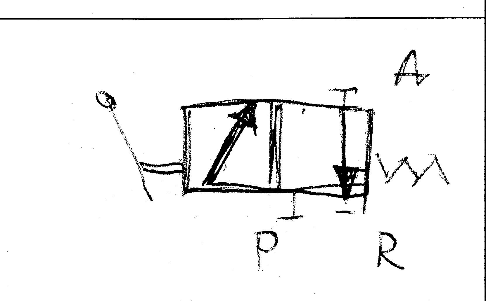

običajno je dovolj krmilnik poti 3/2, nekaj takega:

Če ima naprava nek load sensing ventil (v bistvu ventil, ki pove da je potrebno vklopiti tlak) potem je tak ventil, ki ga je narisal vili OK, če pa nima potem pa ne. Ker če nima ti potem, tako kot je napisal Žust, da ti olje tolče čez VV in ti zagreje olje.

Tako je @ManiaC, torej sploh obstaja kaj takega? Verjamem da, samo najdem ne.
