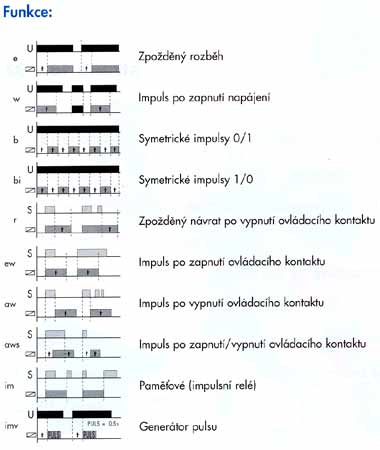

OdgovorNapisal/-a Nikola Tesla » 28.4.2017 15:57
Primer: Schrack ZR3MF011
Vse možne kombinacije v enem paketu.
schrack - ZR 3MF011.jpg (18.3 KiB) Videno 8050 krat
