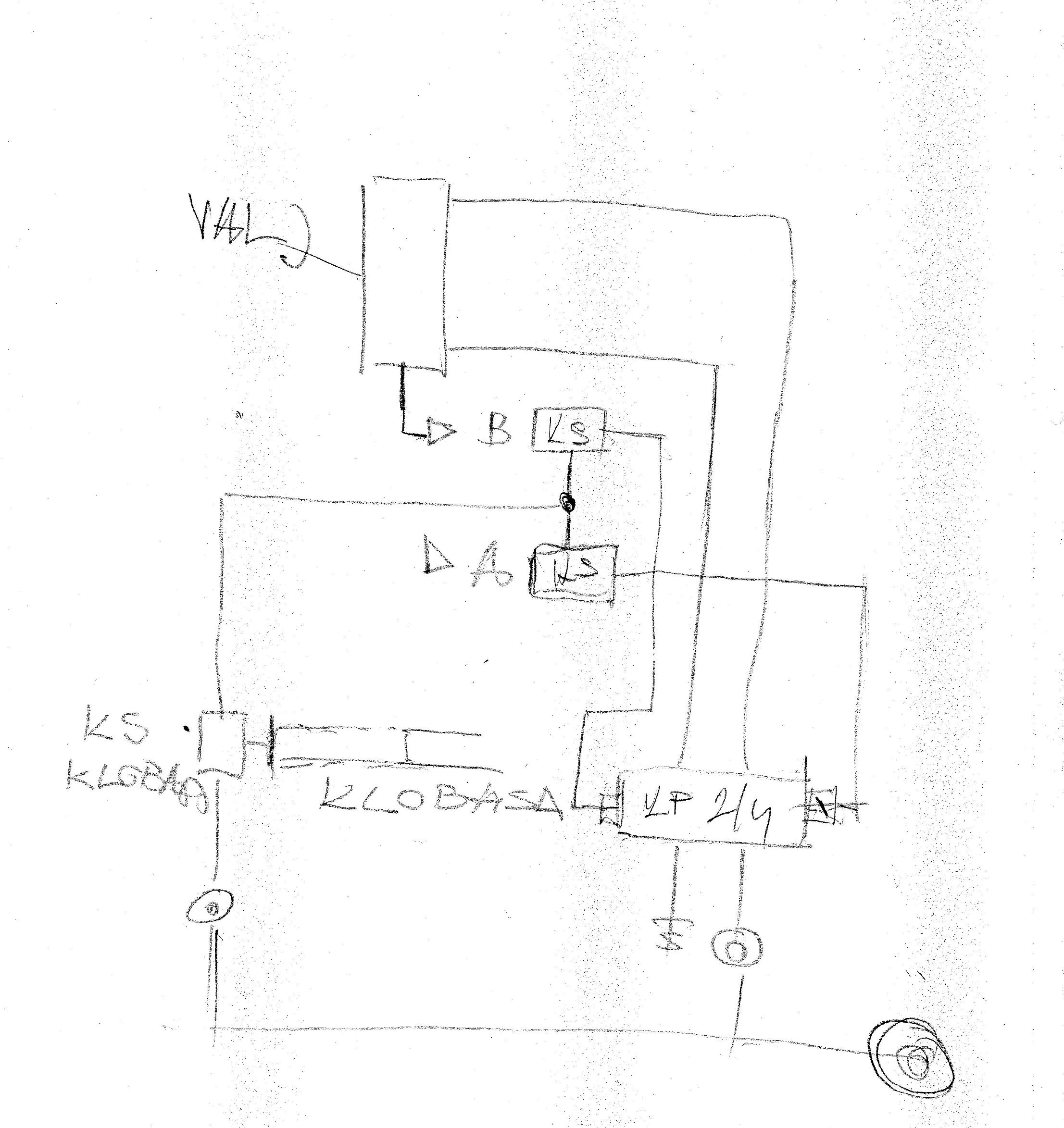

ja lahko kombinacija pnevmatika - elektrika, gre pa tudi s samo pnevmatiko, a ni to neko kaskadno krmilje???, dve končni stikali lege valja in stikalo "klobase", en krmilnik poti in to je to, sem že malo pozabil..., so pa take zadeve laufale 50+ let nazaj brez kakega hajteka...

sem malo "poguglal" po zarjavelih sivih celicah, naj me kdo popravi če sem falil, samo pnevmatika...:
