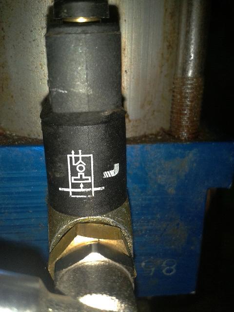

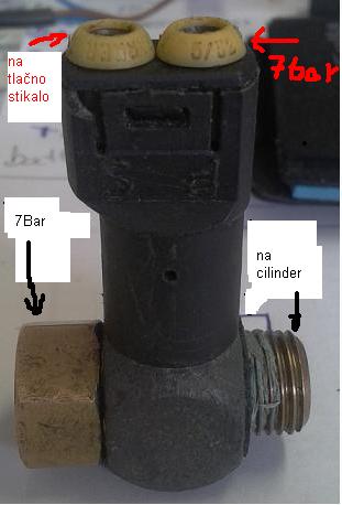

Iščem pnevmatski element ki pride montiran na cilinder
kateri vpenja neko stvar. Ta element ima tri priklope, dvakrat
isti tlak katerega primerja in nato izhod ki gre na elektropnevmatsko tlačno stikalo
za pomik mize. Služi kot nekakšno varovanje če pride razlika v
tlaku da slučajno nebi premalo stisnilo. Ve kdo kje bi dobil kaj takega?

Nekdo je pnevmatski modul za dvoročni vklop vezal tako, da je na izhod dal tlačno stikalo, tega pa naprej vezal na elektropnevmatski ventil, kateri vrti mizo :o
Druga, še malo bolj groba rešitev bi bila ta, da je vmes natlačen IN ventil :o
V tej shemi je najmanj tisto tlačno stikalo varnostno sporno, saj lahko v primeru okvare aktivira mizo. V izogib počitnicam na Dobu, bi razmislil o drugačni rešitvi :wink:

Takole zgleda:

Jaz mislim da je to to:
http://www.parker.com/literature/Comple ... 093-ES.pdf
Sicer vidim da je katalog dostopen samo v španskem in italjanskem jeziku, vendar sem glede na simbol iz slike našel enakega v katalogu.
stran 106, kjer je simbol nekaj strani nižje imaš pa še nato velikosti in drugo.
Je pa parkerjev prilljuček, zastopstvo za parker pa je v ljubljani .H + p center
P.s. za parkerjeve standardne priključke je ponavadi dobavni rok okoli 6 tednov (zaloge praktično ni). Takšni priključki pa mislim da še znajo imeti rok daljši. Povprašaj...
