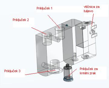

Če ne boš dobil točno takega odgovora kot ga želiš ti priporočam da uporabiš ventil od festo tip CPE14-M1BH-3GLS-1/8 oz. CPE10, če ti je dovolj navoj M5 oz. M7 (ta ima namreč 1/8, kar je razvidno na koncu oznake, p.s. lahko kupiš tudi takšnega ki ima že vgrajene priključke - tam izgleda oznaka tako da namesto npr. 1/8 piše QS-4, za 4 cev oz. namesto 4ke, 6,8 ).
No v glavnem ti ventili imajo še dodaten priklop (4 priklopi), kamor priklopiš zrak pod tlakom, ki nato skupaj s tuljavo preklaplja ventil.
Več informacij o samem tipu ventila pa se nahaja tukaj:
https://www.festo.com/cat/sl_si/data/do ... E-G_EN.PDF
Verjamem pa da bi bili dobri ventili tudi od drugih proizvajalcev (ki so seveda primerni za vakuum) in imajo zunanji priklop za krmilni zrak.
