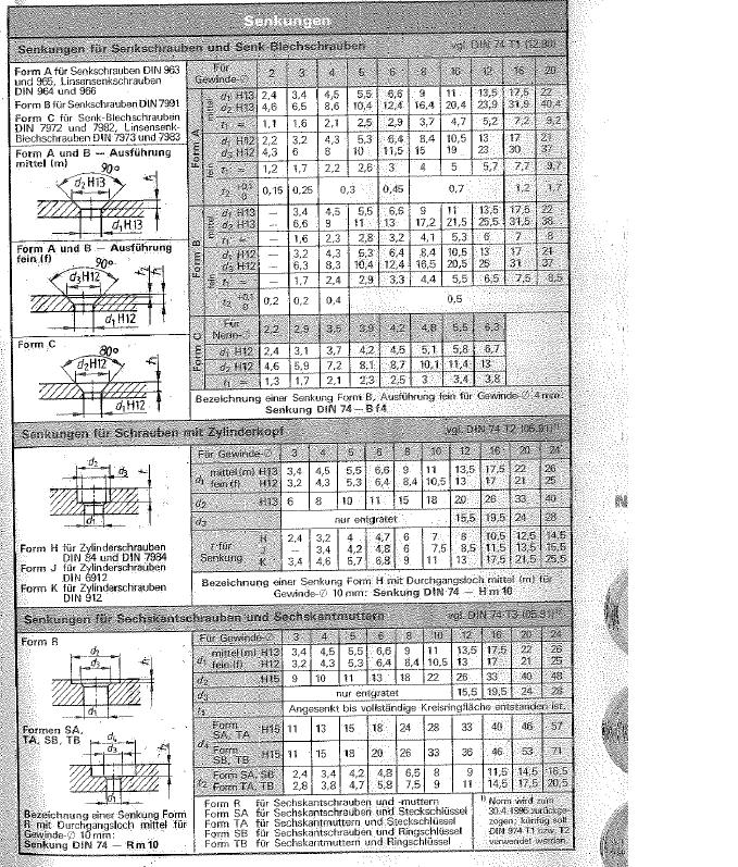

Rabil bi din 974, mere lukenj in globina le teh,za imbus vijake.Hvala! :roll:

OdgovorNapisal/-a Bošty » 15.4.2009 10:12
Sem že gledal pa ne najdem na nobeni strani, da bi bile podane globine izvrtin...

OdgovorNapisal/-a calypso » 15.4.2009 10:36
Pozdravljen,
mislim da isces tole.
lp calypso

OdgovorNapisal/-a Bošty » 15.4.2009 12:32
Še zmiraj nisem zadovoljen(iščem Din 974 in ne Din 74)
Rabil bi pa globine ter fije za posamezne izvrtine.Lp

OdgovorNapisal/-a calypso » 15.4.2009 14:00
Bošty napisal/-a:Še zmiraj nisem zadovoljen(iščem Din 974 in ne Din 74)
Pozdravljen,
DIN974 izhaja iz DIN 74, zato ga lahko uporabis ( saj pise desno v koticku na sliki)in globine za glavo vijaka se skrivajo bod t1 in t2.
Ali isces globino celotne izvrtine za vijak ( Potem dodatno glej DIN 76)
lp calypso

OdgovorNapisal/-a vili » 15.4.2009 14:32
vijaki z notranjim setrobom po din912 (glej na google) imajo višino glave "k" enako premeru stebla, torej če želiš, da vijak ne bo moteč z glavo .5 mm globlja luknja, lahko pa tudi več če je potrebno, zakaj bi te nekgo z globino omejeval
