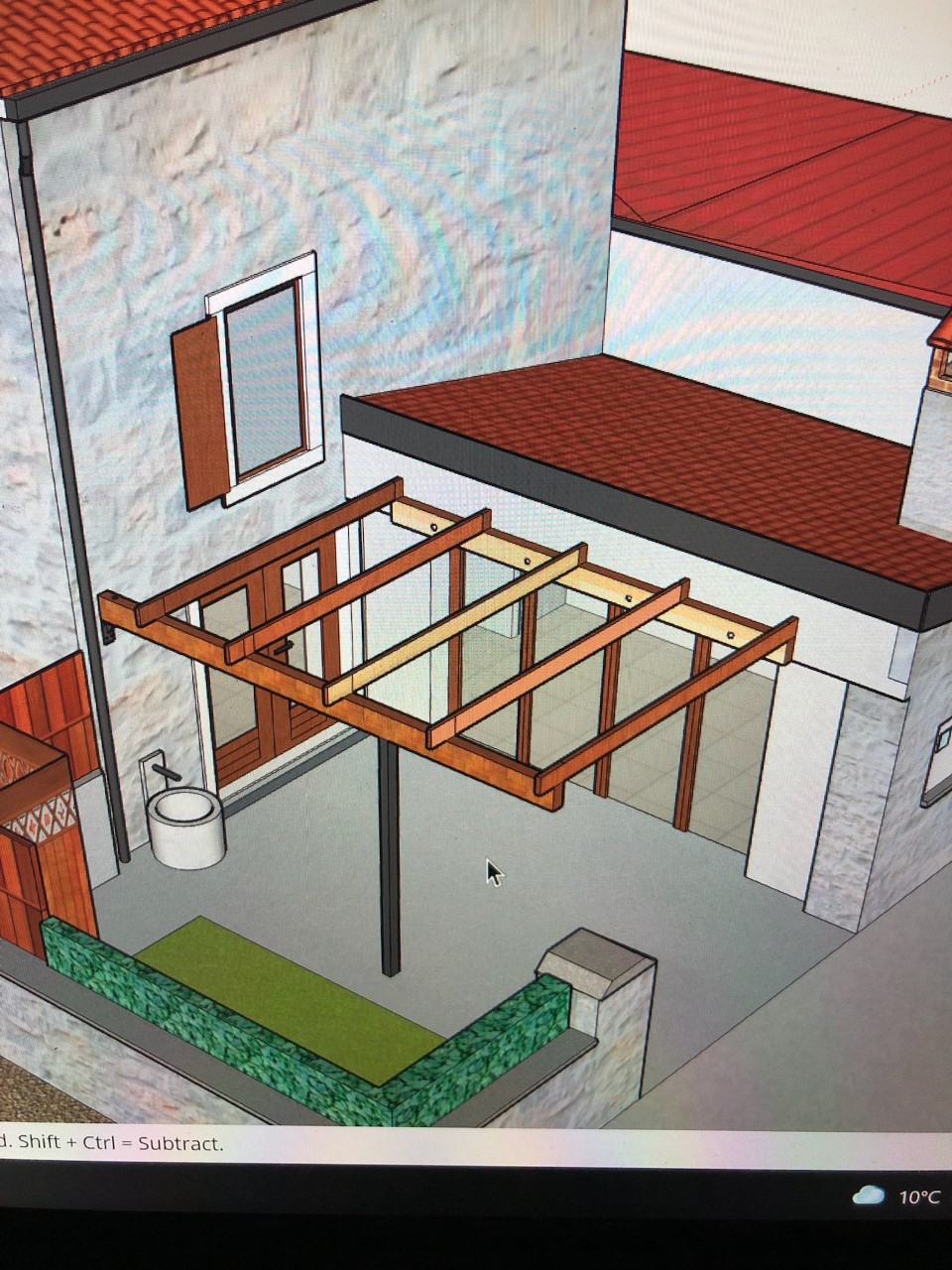

Slika konstrukcije brez srtehe za lazjo predstavo. Upam, da je dovolj nazorna.
Lega na zidu bi bila prirjena 4x m12 navojnimi palicami. Konzola bi bila vpeta s 4 m12. So m12 dovolj za ta primer?

Lega pritrjena na zid. Ali bodo luknje za sidra vrtane v AB medetažno ploščo? Debelina plošče? Pišeš o 6 špirovcih, risanih maš 5? Ali je ed AB ploščo in lego še kaj (toplotna izolacija, omet, ...), debelina?
Druga lega, konzola. Za konzolo misliš na kovinski element med zidom in lego? Ali so luknje za sidra vrtana v AB (polno opeko, votlo opeko)? Ali je med zidom in lego še kaj (toplotna izolacija, ... ), debelina? Pokaži skico predvidene konzole.
Povej lokacijo (večji kraj + nmv) da vidim, če je res nič snega in boš riskiral, da bo nadstrešek držal le do slučajnega prvega snega.
Nagib strehe + smer? Za opečnato kritino mora biti za dober odtok vode nagib večji, kot imaš risano. Veter zna dobro potiskati meteorno vodo po kritini navzgor in potem skozi med strešniki

lega gre v ab plosco. konzola pa v poln kamen (kamnita hisa). slika je stara, in bomo dali 6 spirovcev (na sliki samo 5).
Zanima me samo nosilnost navojnih palic. Bodo 4 m12 navojne palice zdrzale strizno taksno konstrukcijo, ko govorimo o legi. Hisa je v hrvaski istri, kjer ni nikoli snega.

scvstrojna napisal/-a:lega gre v ab plosco. konzola pa v poln kamen (kamnita hisa). slika je stara, in bomo dali 6 spirovcev (na sliki samo 5).
Razmisli o svojih besedah.
Vidim lego ob zidu - ne gre v notranjost zidu, plošče, ...
Konzola je pritrjena na zid, ne gre v poln kamen. Možno, da je sidrana v poln kamen zidu.
Za nosilnost navojnih palic boš največ uporabnega povedal s skico prereza vzdolž navojne palice s podaljškom do začetka lege.
Hrvaška Istra zajema tudi Učko in Čičarijo, kjer ne trpijo zaradi pomanjkanja snega. Ni nikoli snega zajema le nekaj let spomina, moral pa bi vsaj 50 let debeline snega več kot 1 cm.
