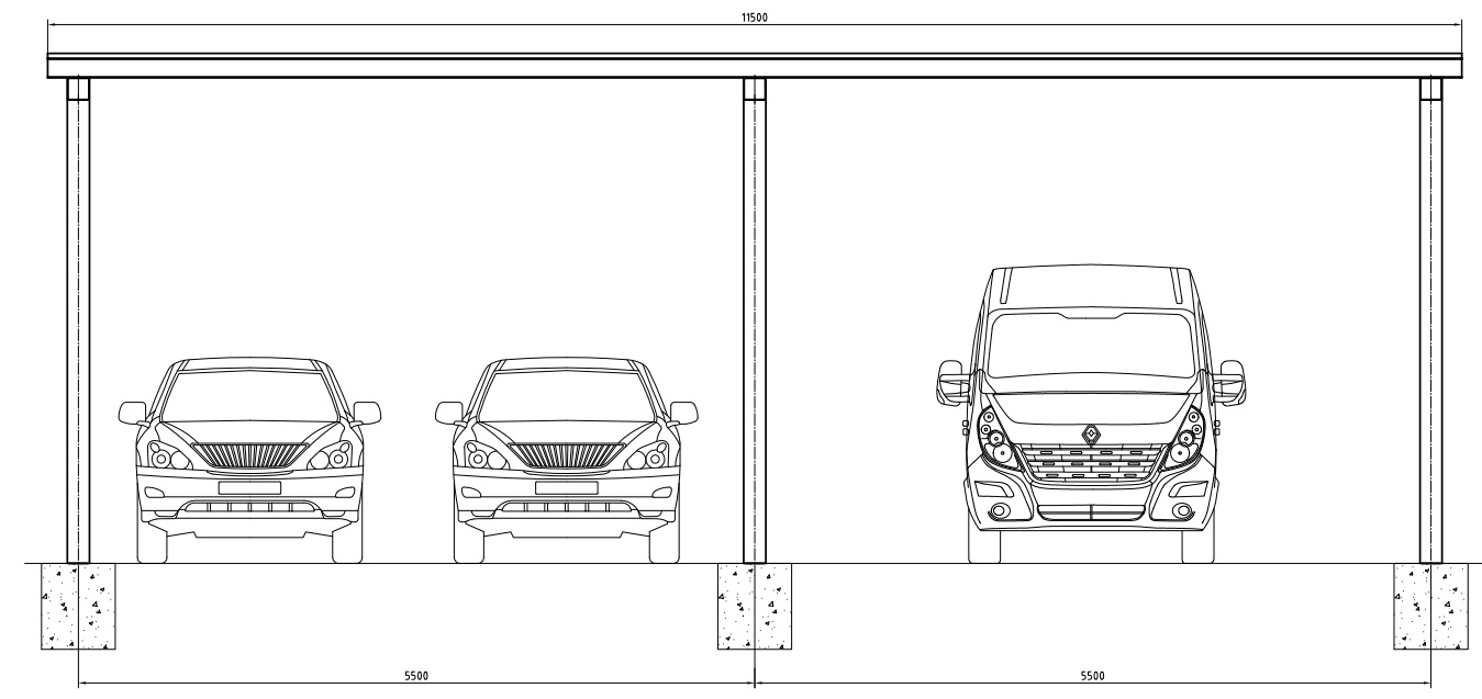

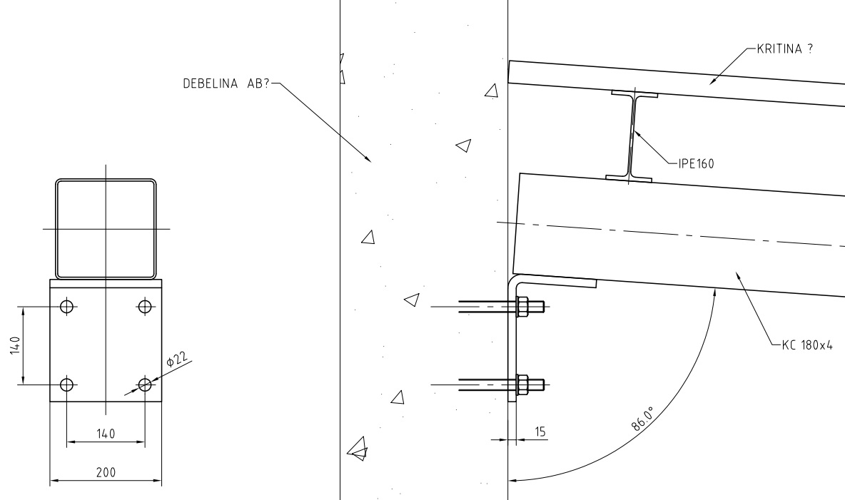

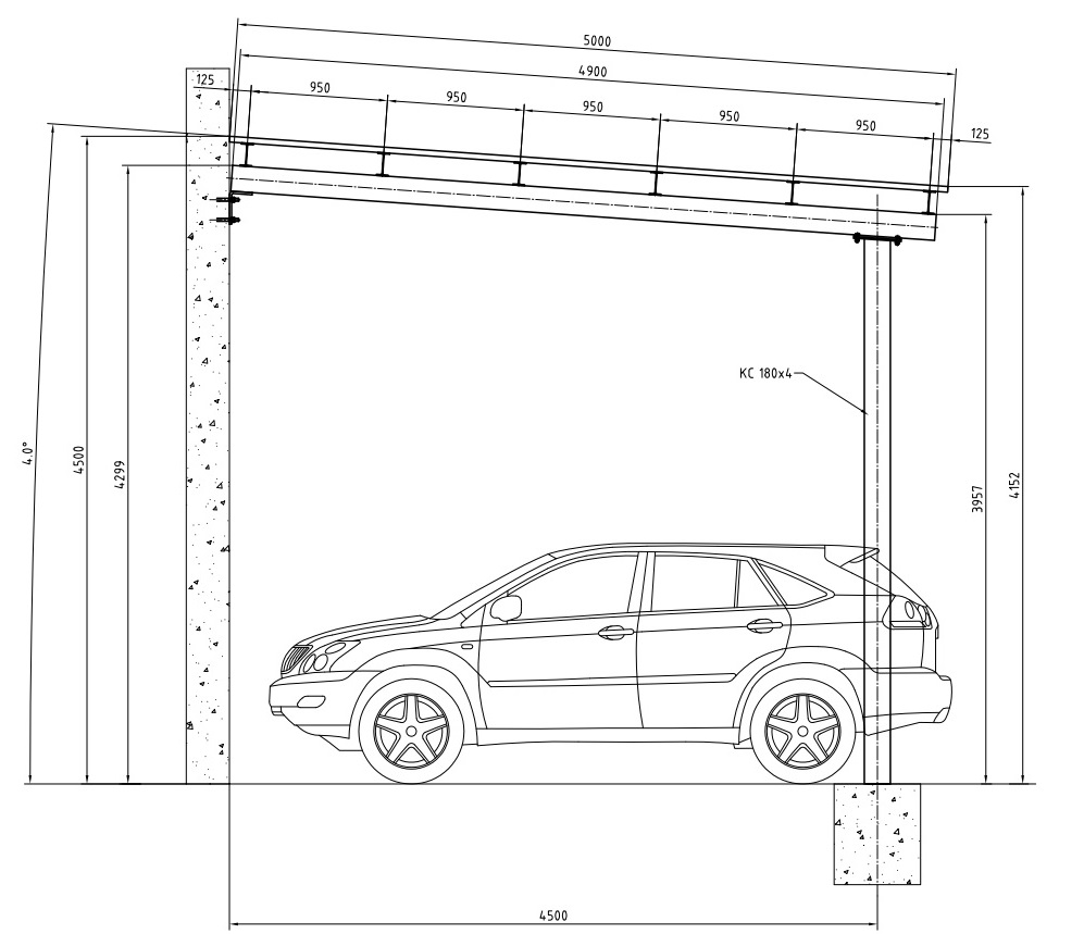

Skica za boljše razumevanje. Profili in vijaki so samo kot informacija.
Zadnjič spremenil tehnik, dne 19.10.2023 12:04, skupaj popravljeno 1 krat.

OdgovorNapisal/-a TomažČ » 19.10.2023 12:04
Hvala za slike, nekaj takega bo ja.
