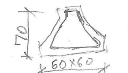

Dvomim, da boš v temeljni plošči imel dve mreži z žico 10 mm. Prilagam ti skico poteka dodatne armature. Palice 10 mm dolžine okrog 100 cm od stebra, ob zgornji in spodnji mreži. Te palice morajo objeti sidra stebra.
primorec 6.jpg (7.09 KiB) Videno 21667 krat

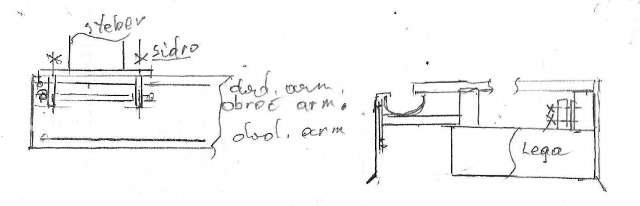

Še končne dimenzije profilov:
- Podpore kritine 6 m St.37, PC 100 x 150 x 4. Vse enake, tiste tri nad stebri imajo močnejšo pritrditev na lego.
- Lega približno 8 m St.37, PC 80 x 180 x 4
- Steber St.37, KC 140 x 4. Za pritrditev lege prirobica 140 x 140 x 12, St.52 z navojnimi izvrtinami M 12 na 110 x 110. Spodaj prirobica 220 x 220 x 12, St.37 z jeklenimi sidri M12 na 180 x 180.
Točkovni temelj beton, dno 60 x 60 cm v globini 70 cm. Armatura vertikalno 4 palice 10 mm, zgoraj objamejo vsa sidra, spodaj po dve povezani.
primorec 7.jpg (11.04 KiB) Videno 21645 krat

OdgovorNapisal/-a Primorec » 22.10.2023 10:48
Tale "detajl" mi ni cisto jasen...kako naj spredaj "poravnam" nosilec kritine, da se ga lahko uporabi se za obrobo? Vijacim ga lahko samo iz zadnje strani, od vrha proti dol, da spredaj nimam nobenega vijaka...vendar se veeno ostane pod 4st kotom, to pa ni ok za obrobo?!
Hvala za izracun profilov, nabavim ta teden:)
Ce bo vse po sreci, tudi ta teden izdelamo plato in temelje...hvala za skice, ampak ne razumem , da palice oz armatura objame sidra? To pomeni, da moram ze v osnovi palice poloziti na mesto, kjer potem iz vrha pride sidro za stebre?

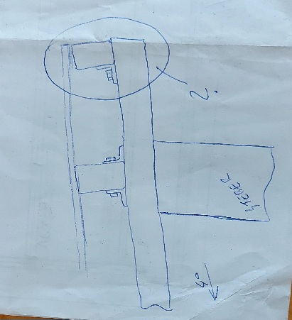

OdgovorNapisal/-a tehnik » 22.10.2023 11:09
Skice za obrobo. Če kaj pomaga.
Obroba 1.jpg (73.46 KiB) Videno 21621 krat
Obroba 2.jpg (136.84 KiB) Videno 21621 krat

OdgovorNapisal/-a Žerjavar » 22.10.2023 13:26
Primorec napisal/-a:.kako naj spredaj "poravnam" nosilec kritine, da se ga lahko uporabi se za obrobo?
Predlagam po desnem delu skice. Na nosilec kritine privariš 12 mm pločevino z vrezanim navojem, na lego pa pokonci kos LNP. Pri zadnji obrobi na nosilec kritine privariš nekaj konzol, da nanje nasloniš žleb in pritrdiš obrobo.
Po levem delu skice. Na nivojuspodnjega dela sider imaš obroč iz armaturne palice, znotraj katerega pridejo izvrtine za sidra. Na tem delu sidra je elastični element s konusom, ki se raztegne in bi se zaradi pritiska lahko odkrušil rob betona.

Ali imaš izkušnje z vijačenjem trapezne kritine v dnu žleba. Jaz sem vijake videl le na vrhu grebena. Pritrditev predlagam: okrog in okrog ob obrobah na vsak greben na razmaku do 150 cm, Vse ostalo pa na vsak greben na razmaku do 300 cm.
primorec 8.jpg (13.99 KiB) Videno 21595 krat

OdgovorNapisal/-a Primorec » 22.10.2023 17:07
Zerjavar, ali lahko prosim se enkrat nalozite desno skico, ker sedaj en del manjka? Za zadnji del in za armaturo pa mi je sedaj jasno, hvala

OdgovorNapisal/-a Primorec » 22.10.2023 18:58
Primorec napisal/-a:Zerjavar, ali lahko prosim se enkrat nalozite desno skico, ker sedaj en del manjka? Za zadnji del in za armaturo pa mi je sedaj jasno, hvala
Mi je uspelo pogledati celotno skico....ni mi glih najbolj jasna tale varianta, ampak v tem primeru bi sprednja obroba se vedno bila pod 94st kotom in ne 90?
