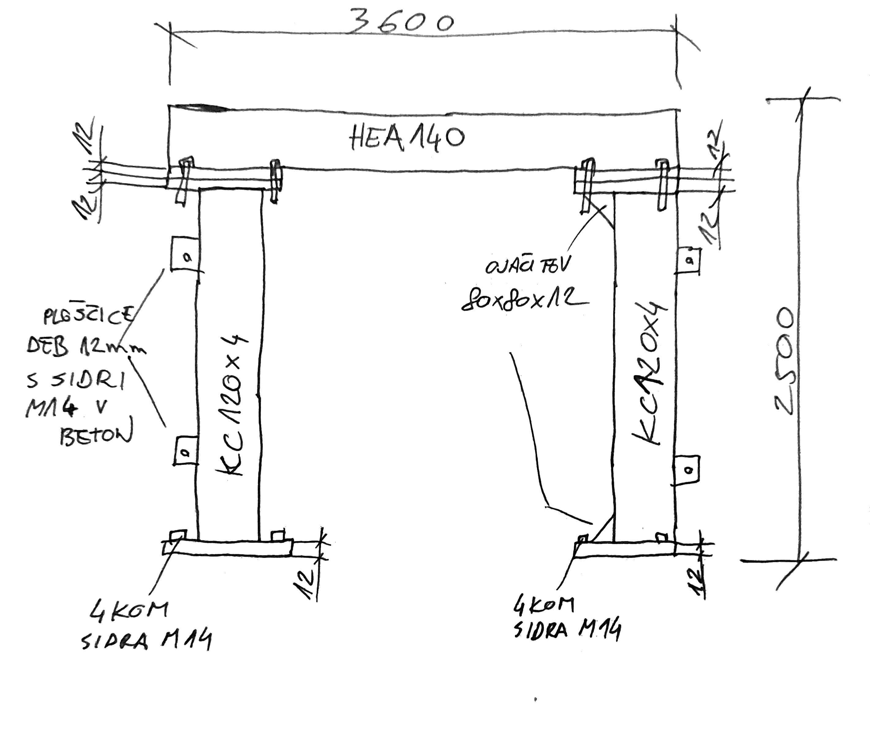

Pozdravljeni, zopet potrebujem vase mnenje...v delavnici sem porusil steno, v ta namen naredil novo podporo oz "preklado" (skica) , za vsak slucaj....stebre(KC 120x4) sem zalil oz podlil s podlivnim betonom...oba stebra sta tudi dodatno 2 krat sidrana v steno...desni steber je cisto ob steni, zato tudi spodnja in zgornja plosca nista na sredini, vendar sem v vogalu malo ojacal...HEA profil ima na obeh koncih privarjeno svojo 12mm debelo plosco, vsaka je s stirimi M12 vijaki vijacena na steberno plosco...dobil sem zamisel, da bi ta HEA profil mogoce lahko uporabil za dvigalo(vozicek)...ali zna kdo izracunati, koliko ga lahko obtezim? Lp

Oskar2016 napisal/-a: sem porusil steno, v ta namen naredil novo podporo oz "preklado" .... bi ta HEA profil mogoce lahko uporabil za dvigalo(vozicek)
Najprej je treba ugotoviti, koliko nosilnosti je potrebno za funkcijo preklade. Le višek se koristi za dvigalo. Povej, kaj je nad preklado in jo obremenjuje.

Nad preklado je AB plata, debeline med 8 do 10cm...in nad HEA profilom je lesen steber, ki podpira sleme strehe...objekt je dolg 10m, sirok slabe 4m...po dolzini so 4 stebri(na tej plati) ki podpirajo sleme, vendar vecino strehe nosita vzdolzni legi na zunanjih zidovih...armature v tej plati pa ne poznam, objekt je ze kar star...

Koliko je razdalja od tega stebra do obeh sosednjih stebrov (levo, desno)?
Koliko je možno snega (občina, nmv)?

Razdalja cca 2,5 metra...obcina Medvode, nmv 350metrov...
Je pa plata na sredini rahlo uvita navzgor, se vidi ker je na sredi HEA profila in plato dober cm spranje...tudi ko sem podrl steno, se zgleda ni nic posedlo....

Oskar2016 napisal/-a: je na sredi HEA profila in plato dober cm spranje....
Če verjameš, da plošča s težo in kar je še krame na njej, ne pritiska na preklado, potem lahko na preklado obesiš še 1500 kg. Upoštevan je pritisk stebra na preklado zaradi teže ostrešja in max snega.

Verjamem, da ne pritiska...ker sem HEA profil s "furmansko vinto" nasponal cisto do vrha in je na konceh pritisnjen ob plato, na sredi pa ne....
Hvala za ta podatek Zerjavar...sem upal na 500kg, ker vec ne bom rabil...ampak od viska ne boli glava:)
