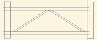

Prilagam skico namestitve lesene diagonale med dva špirovca. Glede na silo vetra v osi slemenske lege je zagotoviti ustrezno pritrditev obeh špirovcev na kapno in slemensko lego ter vstavljenih diagonal na oba špirovca. Diagonalo se vstavi v oba naklona strehe. Možnost pritrditev bo pokazala, ali zadošča le med dvema špirovcema.
Sila v slemenski legi od vetra? Ni mi problem upoštevati tvojega izračuna 2 kN. Nisi pa eksplicitno povedal, da je to osna sila v slemenski legi povzročena od max možnega vetra. Jaz bi priporočal silo 3,1 kN.

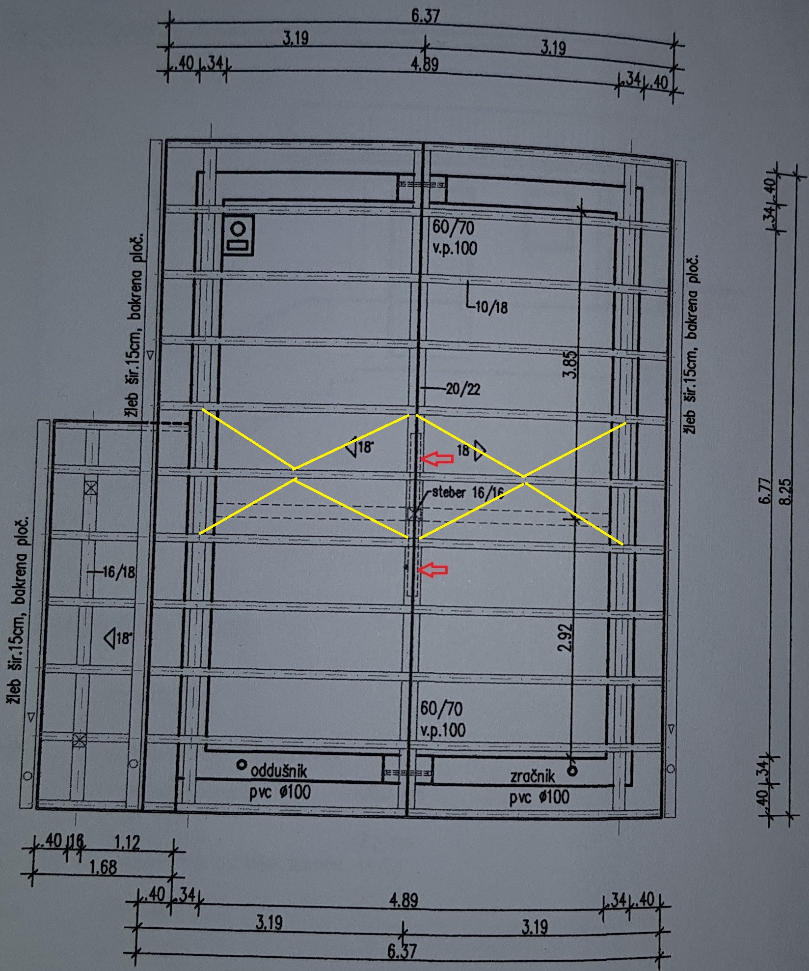

Aha, zdej razumem :) Ta varianta mi je bistvu še najbolj všeč - itak bom moral odpreti knauf na strehi, da demoniram podpori s stebra, tako da če še malo zraven odprem ne bo nič groznega. Potem v prostoru ne rabim nobenih dodatnih podpor.
Ali dam potem kar takole (slika spodaj), da ne bo krivilo šperovcev?
Kakšne možnosti pritrditve pa imam - sam bi samo zvrtal skozi šperavec (ena luknja na sredini šperovca) in stisnil skupaj.
