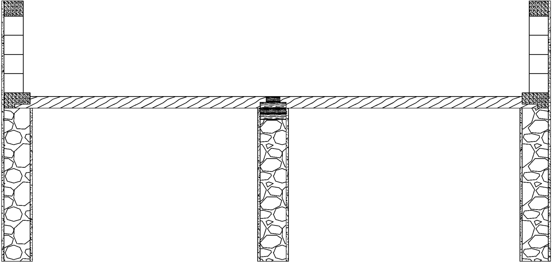

OdgovorNapisal/-a dudamen » 12.2.2025 8:39
prilagam spodaj.
dudamen
Prispevkov: 13
Pridružen: 10.2.2025 7:44
Re: Ojačitev starih lesenih tal
OdgovorNapisal/-a Žerjavar » 12.2.2025 8:58
dudamen napisal/-a:prilagam spodaj.
To bo koristno, za izvedbo pri novih stropnikih, ko bo taka odločitev. Želel pa sem presek po stropniku = v preseku se vidi del stropnika v stropu in konec v zidu. Iz tega bi lahko kontroliral mejo kondenza- bojim se, da sega v konec stropnika.

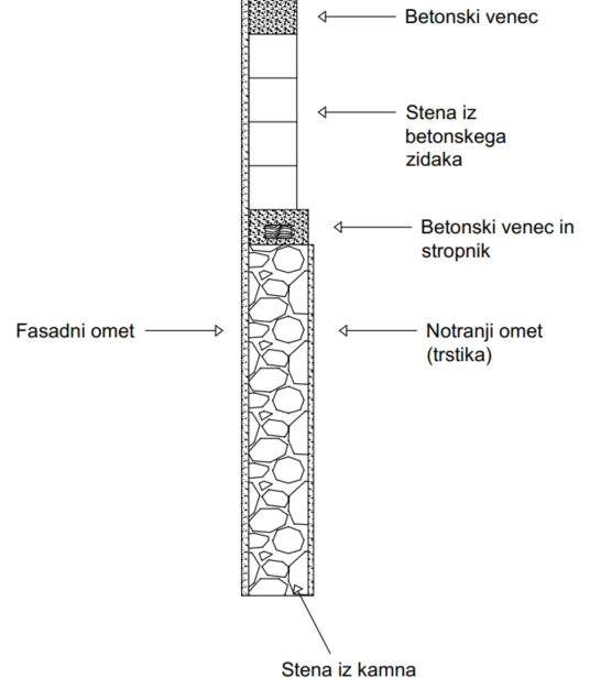

Trenutno z višino ni težav, načeloma bi lahko naredil dvig tal za cca. 10 cm. Višina kolenčnega zidu bi bila potem nekje 1 m.
Če sem Vas pravilno razumel, Vi želite takšen presek?
presek 1.png (155.66 KiB) Videno 25988 krat

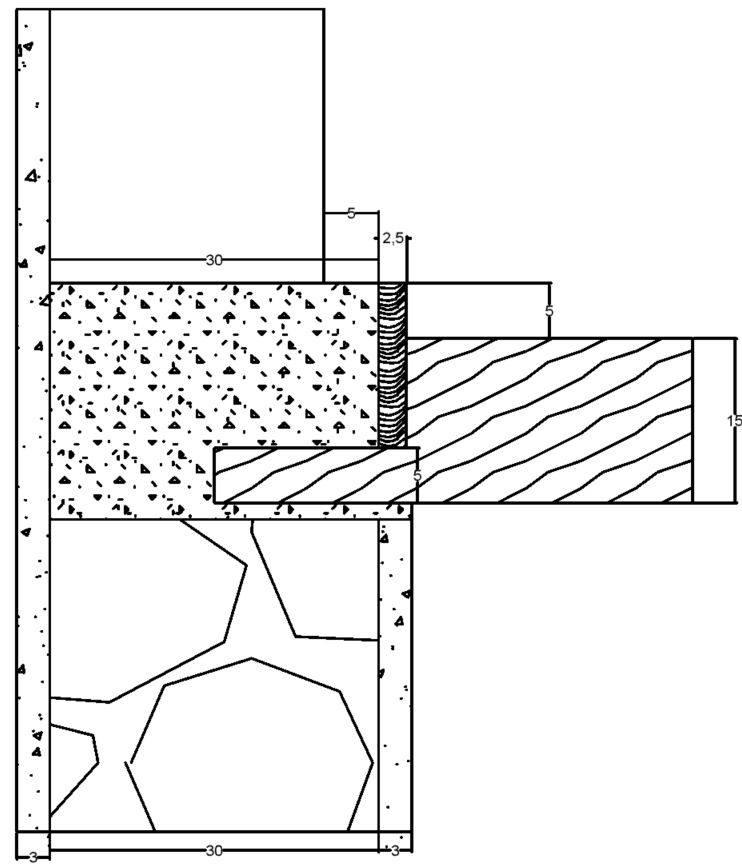

OdgovorNapisal/-a Žerjavar » 12.2.2025 10:15
Želel sem le detajl stika stropnika z zunanjim zidom. Se pa ta detajl ne ujema s fotko z dne 11.2.
Debelina betona med lesom in zunanjim ometom?
Ali stropnik leži na kamnitem zidu brez podloge?
Prispevkov: 8729
OdgovorNapisal/-a dudamen » 12.2.2025 10:38
Potem je izgled takšen.
Debelina betona je 30 cm.
Za stropnik ni videt, da leži na kamnitem zidu, pri ostalih legah, je videt, da je vsaj 2 cm betonske podlage.

OdgovorNapisal/-a Žerjavar » 12.2.2025 11:01
Žerjavar napisal/-a: Debelina betona med lesom in zunanjim ometom?
Si zelo skromen v odgovorih. Nisi pogledal moje skice, kjer sem ti nekaj skotiral z namenom, da korigiraš.
= debelina betona od konca stropnika do zunanjega ometa? Po fotki je vmes še pokonci deska, tudi stropnik ima v področju zidu vso višino?

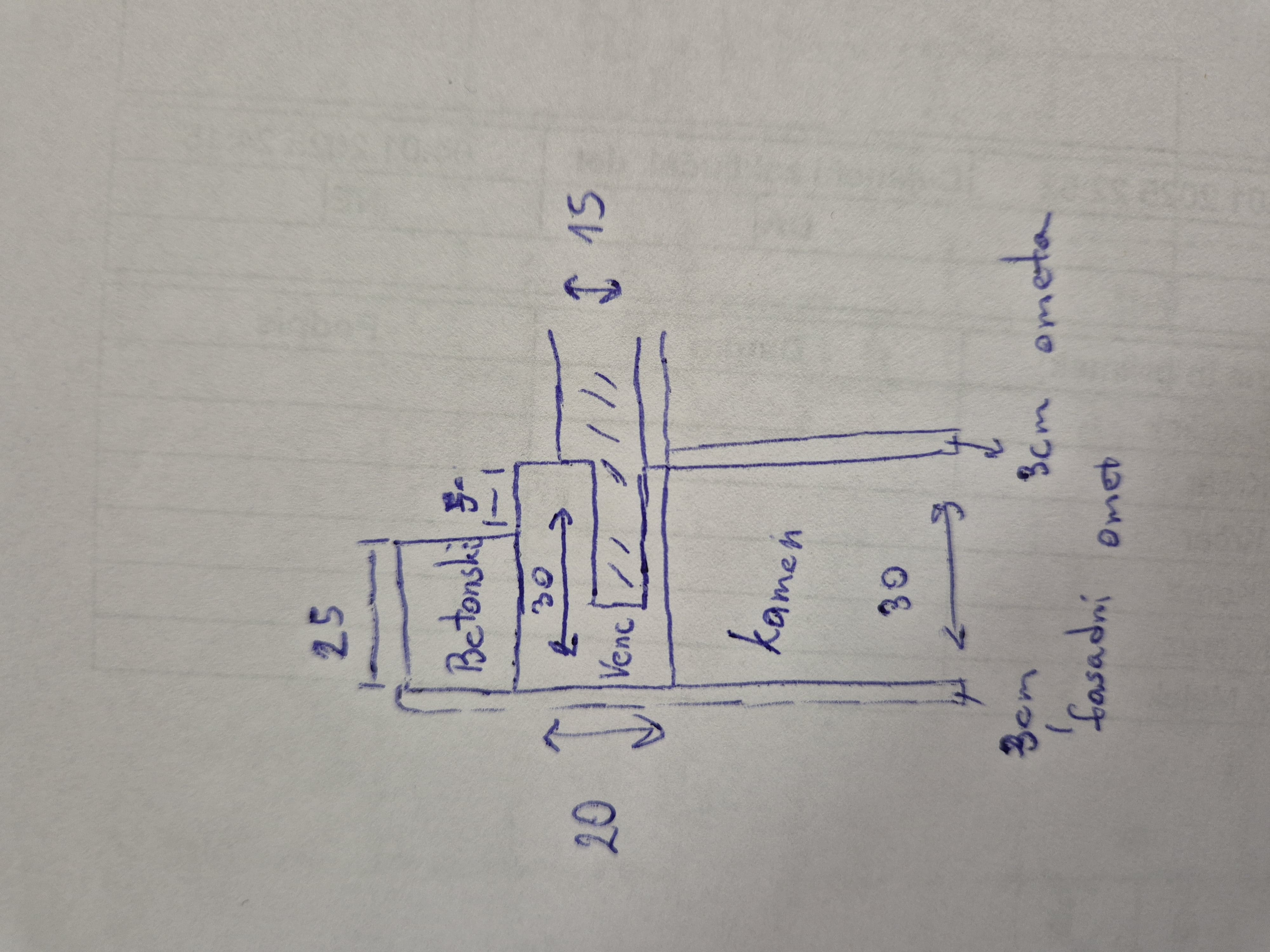

OdgovorNapisal/-a dudamen » 12.2.2025 11:56
Debelina betona od konca stropnika, ki je v betonskem vencu ne vem, niti ne vem kako bi prišel do tega podatka razen, da obštemamo vpet del stropnika. Torej imam neznanko pri tem ali je stropnik vpet do konca venca oz. do ometa.
V spodnji skici so sedaj vse mere, za katere imam poznan podatek.
presek 2.png (77.44 KiB) Videno 25958 krat

OdgovorNapisal/-a Žerjavar » 12.2.2025 13:12
Ob zunanji megli (100% vlažnosti) temperature okrog ničle in znotraj ogrevano stanovanje, se pojavlja v delu stropnika znotraj betonskega zidu nasičena vlažnost (kondenz) do polovico dolžine stropnika znotraj zidu. Če upoštevamo, da se glivice trohnobe razmnožujejo tudi v le vlažnem lesu (80 do 90%), lahko sklepamo, da je večji del stropnika znotraj zidu že strohnjen (ne vem, koliko let že to traja. Jaz zase prav gotovo nebi riskiral bivanja na takem stropniku. Tudi ojačanje ne pride v poštev razen če bi odštemal beton toliko da bi konec stropnika lahko obojestransko obložil z vsaj 4 cm ploh. Morda bi šlo z namensko izdelanimi obešali, ki bi bilo fiksirano na zdravi del stropnika in segalo skozi zid in zunaj matica.
Če nove stropnike, nasloniš na neštemani betonski venec bodo tla po mojem predlogu kakih 15 cm nad vencem.
Še to. Zunanji zidovi imajo toplotne izgube 10 krat večje od aktualnega priporočila. Potrebno je dodati vsaj 12 do 16 cm fasadne izolacije. V ostrešje pa bo treba vložiti vsaj 20 do 25 cm izolacije.
