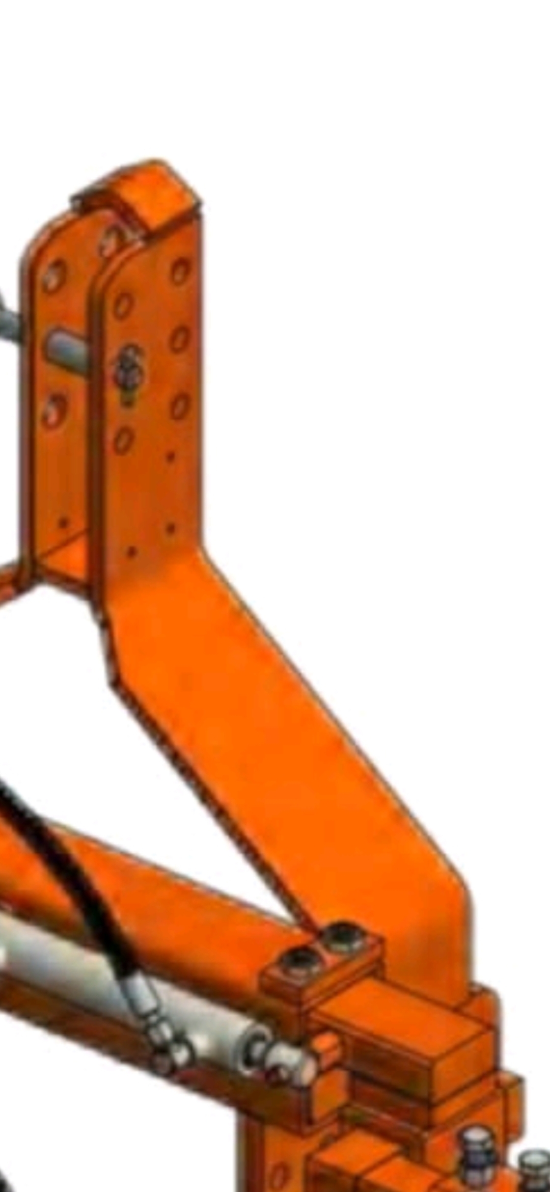

izdelujem stroj, ki bo imel možnost teleskopskega raztega. Uporabljene bodo debelostenske kvadratne cevi kot vodilo (cev v cevi) in hidravlični cilinder za pomik. Glede na standardne mere je opcija, da dobim zračnost 4 mm (90x90x8 (zunanja cev) 70x70 ( notranja cev)), kar se mi zdi precej. Vodilo bi bilo mazano. Je zračnost prevelika in bi bilo smiselno uporabiti vodila v cevi?
Kakšne so vaše izkušnje? Stroj bo šel do max 20cm v zemljo raztegov pa med delom ne bo oz bodo minimalni.
Lp,Aljaž

Verjetno zračnost niti ni problem, se pa da izboljšati.
Predvidevam, da je to neke vrste kmetijski traktorski priključek - podrahljač z dva ali tri rezila.
