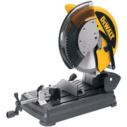

Ziu...je kdo ze kdaj razmisljal ali pa mogoce ze naredil(predelal) tako zago tako, da se da rezati tudi vecje profile oz cevi? Tam do 220, 250 npr...zaradi prostorske stiske ne morem imeti vecje tracne zage, zato sem dobil idejo za tak projekt hehe:) lp

Teoretično možna predelava:
- Višina (debelina) profila je omejena z polovica premera lista minus pol premera motorja.
- Širina profila je omejena z odprtjem primeža, je pa omejena z razliko višine do max višine.
Predelava: Možnost ročnega premika fiksne čeljusti primeža, morda še povečanje hoda pomične čeljusti.. Premik vrtišča žage vstran od profila glede na možnost premika fiksne čeljusti.

Ne moreš predelati. Vse je prešvoh. Z motorjem vred. Menjati oz. predelati bi moral praktično vse. Nima smisla .. niti debate.

Hvala obema za odgovor, idejo sem opustil hehe:)))
