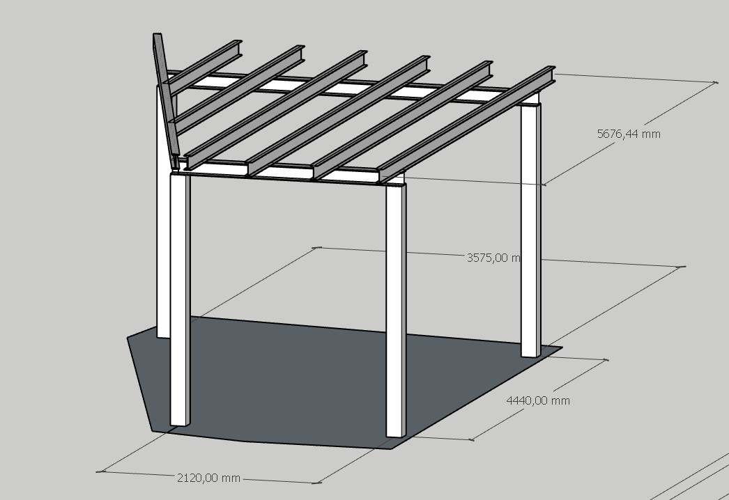

nameravam se lotiti izdelave jeklenega nadstreška, katerega dimenzije so v priponki. Lokacija Domžale (300m nvm. Streha bo ravna, z minimalnim naklonom za bitumensko kritino (izotekt).
Stebri bodo KC150x150x4, lege HEA140. Skeptičen sem glede špirovcev, katere sem si zamislil IPE120, na razmaku cca 65cm. Kritičen je skrajno levi špirovec, na katerega se povezujeta dva manjša špirovca. Vsi spoji bodo vijačeni.
Zanima me, ali bi bila dimenzija IPE120 dobra rešitev, oz. če ima kdo boljšo idejo. :)

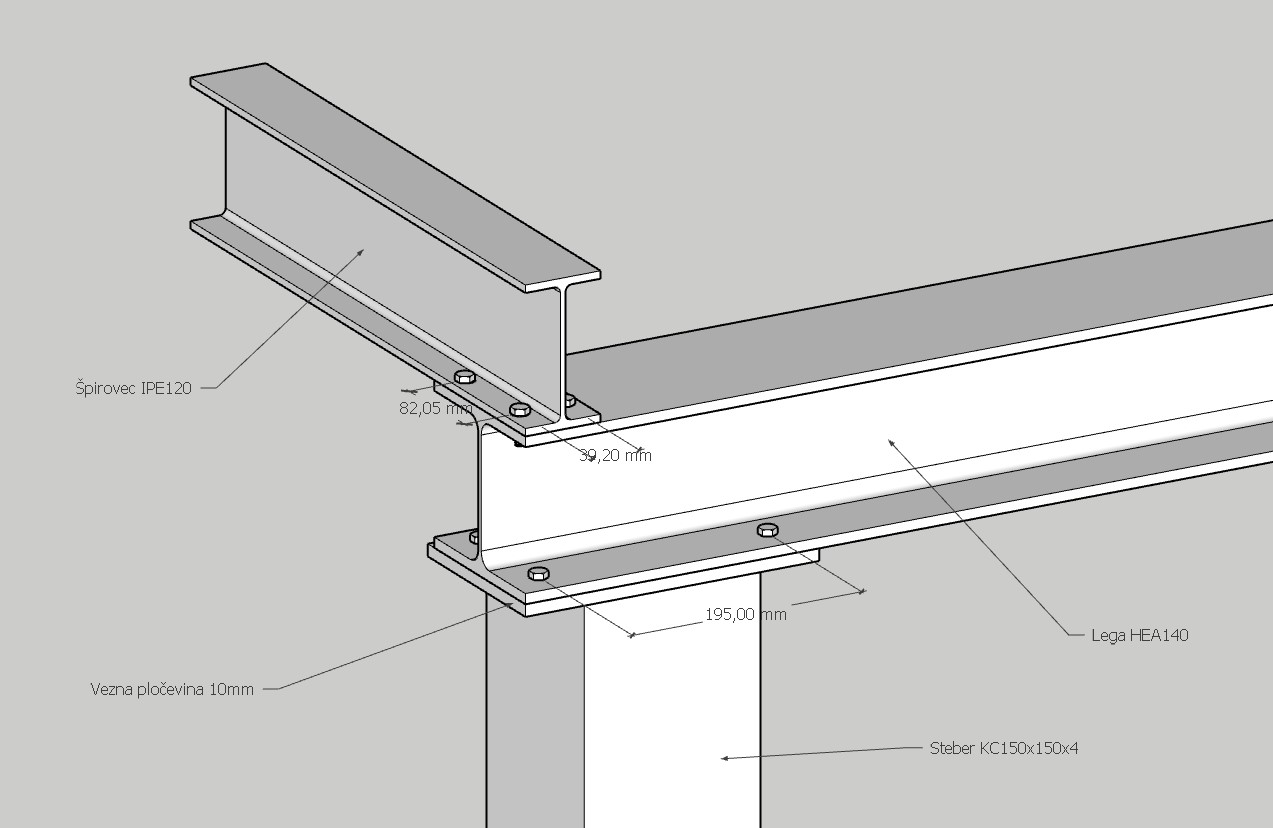

OdgovorNapisal/-a rok1717 » 26.4.2025 13:27
Zamislil sem si spoj nekako takole:

OdgovorNapisal/-a Žerjavar » 26.4.2025 14:16
rok1717 napisal/-a:Zamislil sem si spoj nekako takole:
Ni v redu.
Spoj steber in lega bi morali biti vijaki M12 na razmaku vsaj 15 x 15 cm. Pasnica IPE je debela 8,5 mm namesto potrebnih 10 mm.
Spoj lega in špirovec nad stebrom bi morali biti vijaki M12 na razmaku 150 x (ni važno koliko, le po dva morata biti). Pasnici v spoju sta debeli 8,5 in 6,3 mm namesto po 10 mm. Stojina lege se bo zaradi momenta v špirovcu deformirala, rabi ojačitev, da kljub momentu ostaneta pasnici HEA paralelni v prečni smeri.
Ostali špirovci so na lego lahko pritrjeni z le po dvema vijakoma - običajno po diagonali. Tudi M 10 bo vzdržal.

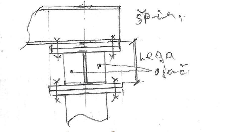

OdgovorNapisal/-a Žerjavar » 26.4.2025 17:06
rok1717 napisal/-a: kako bi lahko reševal takšen spoj.
kako se v praksi rešuje pravilen razmak med vijaki.
Rešitev je lahko več različnih. Ena od njih je na skici.
Proitrditev krajnega špirovca na lego: Nad stebrom se legi izreže zg.pasnica in se jo nadomesti s prirobico 10 x 150 x 240, vijaki na 110 x 200, zgornji rob je 10 mm nižje od pasnice.
Pritrditev lege na steber: Na steber se privari prirobica 10 x 240 x 240, vijaki na 200 x 200. Pod lego se privari enaka prirobica.
Ojačitev stojine: Nad stebrom, umik od vijakov uvarimo 4 vertikalne pločevine 6 mm.
Razmik, odmik vijakov: okrog vijaka mora biti prostor za ključ (gedore) za odvijanje. To je običajno 3 x d. Torej minimalni odmik vijaka od roba prirobice ali od zvara (navarek) 2 x d ter med vijaki 3 x d.
Prispevkov: 8729
