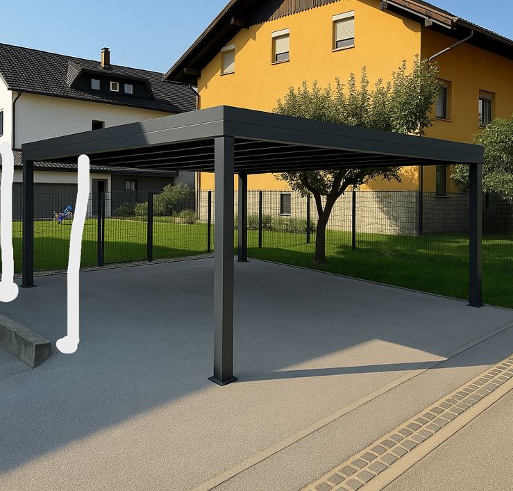

sem novo registriran član ( forum prebiram že dlje časa) in bi potreboval nasvet/pomoč..
rad bi postavil kovinski nadstrešek za dva avtomobila - je pa malo specifike ker imam na eni strani lahko nosilni steber bolj na sredini nadstreška ( glej sliko) saj v kolikor bi bil na koncu je skoraj sredi dovoza in ne bo OK - ker se z avtom potem ne da nic...
zakaj pišem sem..ker sem dal narediti par ponudb in so cene za moj žep nepredstavljive ( 8k€ in naprej) toliko si zal ne morem privoščiti. - zato me zanima če bi lahko podali mnenje katere materiale konkretno (izdelke) bi potreboval in pa predvsem kake dimenzije da bo zadeva stala. s streho ne bi kompliciral - ali pleh s posipom in spodaj izolacija ali pa navadne valovitke.
pa tudi kako narediti temelj na eni strani in pa kak nosilec na drugi.
na eni strani je trava(zemlja) se lahko odkoplje in vbetonira temelj, na drugi strani pa je asfalt in tu bi verjetno bilo potrebno zavrtat vanj in dati konzolne nosilce ?
sem popoln laik - nimam pa dveh levih rok in mi ni tezko sestaviti skupaj
slika priložena
hvala lepa

- Skica (tloris) z: velikost asfalta, željena velikost kritine, željeni položaj stebrov, s puščico željen uvoz vsakega avta in puščico smer toka vode (nagib) na kritini.
- možen max: sneg, veter, potres (zadošča občina in nmv)
- Nagib kritine? Verjetno želiš čim manj, - bo pločevina v dolžini od slemena do kapa (valovita ali trapezna)
- Spajanje elementov. Nosilna konstrukcija je vsa jeklena, (morda nekaj lesa v ostrešju). Varjenje samo v delavnici (tudi pri montaži)?
