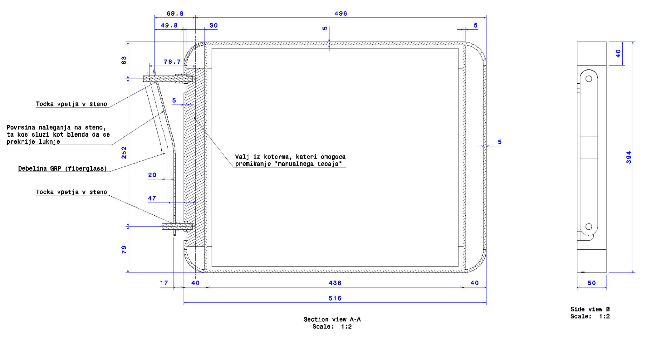

OdgovorNapisal/-a ProMixeR » 24.9.2025 20:39
Žerjavar napisal/-a:
ProMixeR napisal/-a: sem dodal te mere katere ste omenili v pogled A-A.
Prilagam novo sliko z dodanimi merami.
Če si prepričan, da jaz lahko iz tvoje skice razberem vse detajle o katerih je govora, se krepko motiš. Priznam, da ne poznam vseh možnih računalniških trikov, da bi si tvojo skico lahko povečal z vsaj 10 kratnikom. Zanima me samo detajl enega ogla, da je na njem le ena palica in bližnja okolica
Bo mogoče tako lažje?
Ali pa iz tega linka? Pri katerem samo enkrat še klikneš na sliko in se še poveča.
https://i.postimg.cc/Ss45Sx1f/1.jpg

OdgovorNapisal/-a Žerjavar » 25.9.2025 5:45
ProMixeR napisal/-a: Bo mogoče tako lažje? Ali pa iz tega linka?
Smo že bližje.
- Prenos vertikalne sile iz okvirja vrat na palico: Materjal okvirja (tanka jeklena pločevina, ...?) in materjal puše nataknjene na palico? Površina dotika okvirja s pušo (mm2)?
- Prenos natega palice: Predvidevam, da blenda prekrivanja lukenj ne prenaša te sile. Kako sta spojena palica in koterm (vrezan navoj v koterm, ...)? Kako se fiksira palica v fiberglas (obojestranska matica, ...)? Ali imaš morda podatek o natezni trdnosti koterma? Jaz sem ga nazadnje uporabil za prenos obremenitve pred kakimi 50 leti (kot tekalno kolo po robu kvadratne je.cevi).
