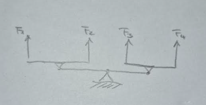

OdgovorNapisal/-a fogl » 11.12.2025 19:55
Tega pa ne razumem. Sistem vag si mislil tako, da se z naklonom kompenzirajo različne dolžine vrvi - slika spodaj za 4 vrvi?
Ne razumem pa tega naseda. Te lahko prosim za kako skico.

OdgovorNapisal/-a Žerjavar » 12.12.2025 6:12
Tvoja skica je pravilna.
Kaj se zgodi, če se ena od vrvi pretrga? Pripadajoči vzvod se nagne, nased pa mu mora preprečiti, da se ne bo znatno nagnil (do nekaj mm) in hkrati senzor naseda izklopi vse pogone.
Prispevkov: 8731

OdgovorNapisal/-a fogl » 12.12.2025 10:51
Zvito :) hvala za info.
