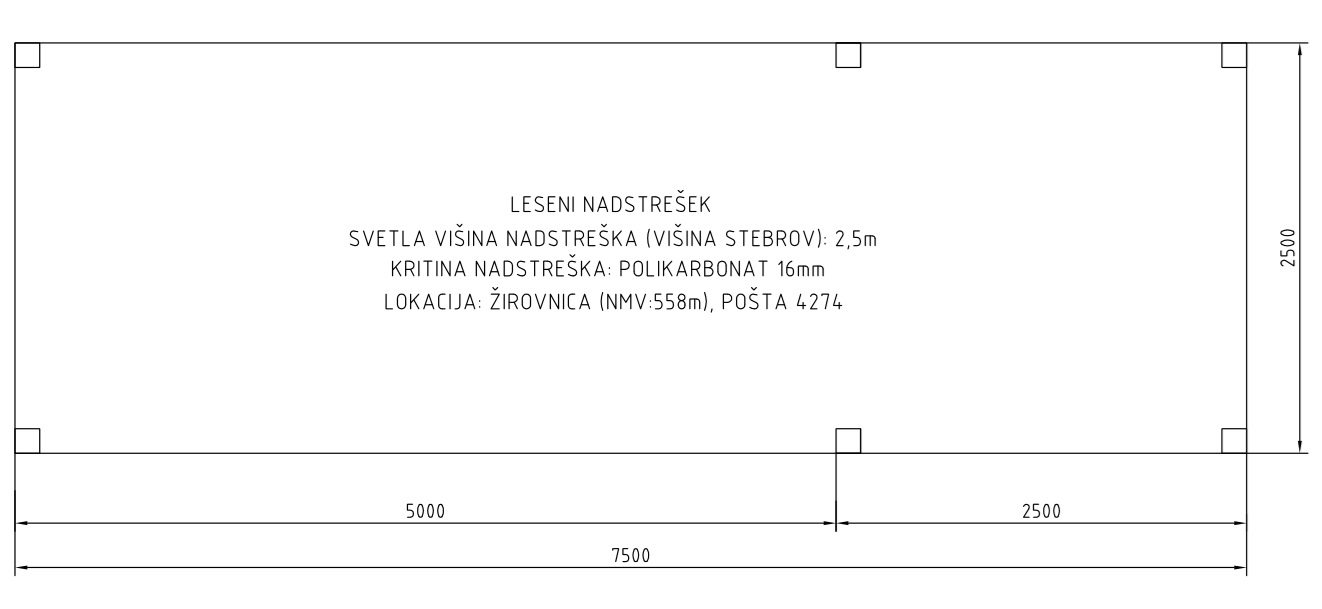

Prosil bi za pomoč pri določitvi dimenzij glavnih elementov lesenega nadstreška za teraso. Glavne informacije sem označil na skici. Nadstrešek bo postavljen na AB ploščo debeline 20cm na katero bo postavljen s kovinskimi podstavki. Hvala.

OdgovorNapisal/-a Žerjavar » 23.12.2025 10:07
Špirovec L=5+2,5 m, 6 kom, razmik 83 cm, les C 24 18 x 20 cm
lega L= 5 m, 3 kom, les 14 x 16 cm
steber h= 2,5 m, 6 kom, razmak 2,5 x / (5 + 2,5) m, 16 x 16 cm
roka L= 70 cm proti legi in proti krajnemu špirovcu 14 kom
