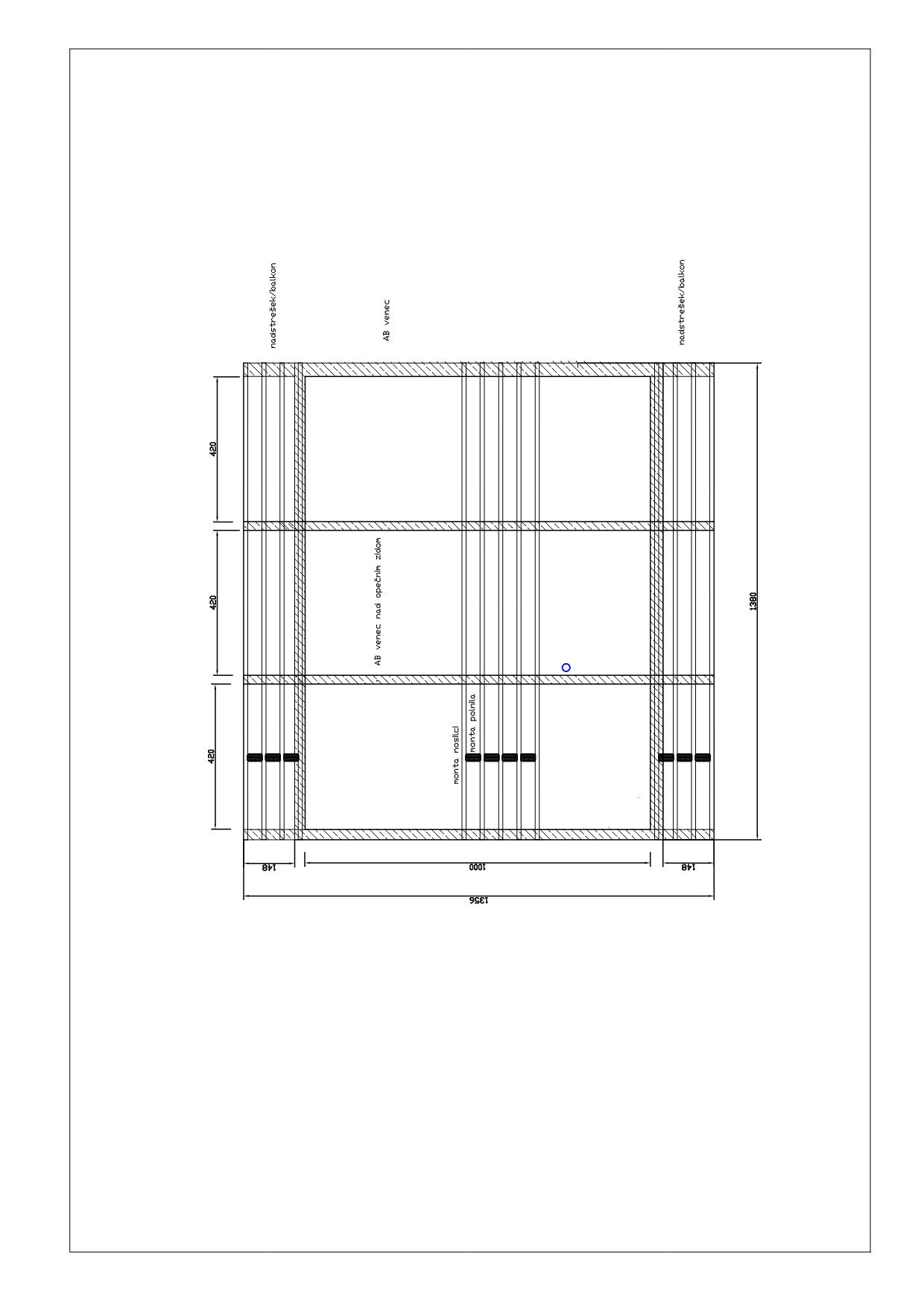

Mislim, da sem dojel, kakšna je izvedba. Prilagam tloris.
Dejansko so nosilci monta stropa položeni vzporedno, kot pri strehi. V stanovanjskem delu ležijo na nosilnih zidovih, pri nadstreških in balkonih pa na AB konzolah.
