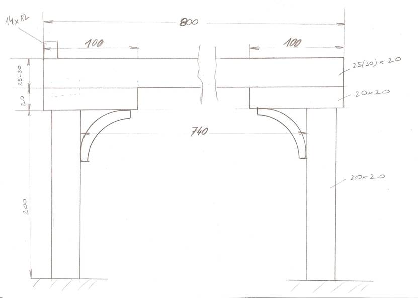

Lep pozdrav sem nov na forumu, imam pa problem z določitvijo dimenzij lesenega tramu-skica v priponki-
razpon med pokončnima stebroma je 750cm, za prečni nosilni tram bi dal dimenzije šir 20cm, višina pa 25-30 cm, nosil bo 10 kos špirovcev 14x12 z minimalnim naklonom strehe 30cm na 4 m dolžine streha bo podeskana z deskami 2cm in na njih tegola.Oklevam med masivnim ali lepljenim tramom

Nariši še drugi pogled, da bo špirovec viden v vsej dolžini in kje se naslanja. Povej še lokacijo (10 km točno oziroma višino, če je v rovtah), da se določi možna količina snega.

špirovci bodo vpeti na razdalji 400cm, previs zadaj bo cca50cm, spredaj pa cca 80 cm, dolžina špirovcev nekje okoli 550cm, naklon kot sem rekel bo minimalen,
lokacija pa je Kamnik

20x24 imaš zadosti ne delaj nekaj preveč glomazno ker bo pol samo še grdo. Pojštre pa bi komot laho dal 18x18 posledično pa se tudi dimenzija zgornjega trama spremeni na 18x24. nek minimalni poves pa boš mel pa delaš kaj hočeš.

20x24 imaš zadosti
Nak, ne bo!
Za Kamnik je pričakovati do 150 kg/m2 snega, na tram bo prišlo skupaj z lastno težo 5 t pri razponu 7,6 m. Napetost bo 2,3 kN/cm2, poves pa 2,3 cm. Obe vrednosti znatno preveliki, ne morem pa trditi, da se bo tram zlomil, verjetnost je velika.
Predlagam dva trama 20 x 20, eden vrh drugega, vmes mozniki za povezavo.

Žerjavar hvala za pomoč, zanima me pa ali misliš dva trama 20x20xnamesto enega 20x30 in da ne dam podpornih tramov 20x20x100, zadeva je namreč narejena "na pol" nekaj bom predelal in razširil, zanima me pa,če kaj pridobim na nosilnosti,če dam tram 20x30 pod njim pa vmesni prostor med tramčkoma zapolnim z tramom istih dimenzij in ga privijačim na zgornji ttram, kako pa je s špirovci (14x12) ali so za ta razpon cca 400cm primerni ali pod oz. predimenzionirani

Tram 20 x 30 cm ne zadošča. Lahko pa narediš brez kratkih tramov s pritrditvijo roke, ter roko pritrjuješ direktno na spodnji tram. Morda bi tudi šlo z enim 8 m tramom 20 x 20 (20 x 30 če ga že imaš)in pod njim obešenim 20 x 20 dolžine okrog 6 m. Zahtevalo bi nekaj računanja okrog spajanja obeh.
Špirovci so v redu postavljeni pokonci.

Se pravi, kratke trame odstranim, položim dva trama 20x20 enega na drugega oz. 20x20 in na njega 20x30, fiksiram jih z roko in to je to, ker če dam dva trama 20x20 potem se mi zdi da bo naklon strehe premajhen --
20cm na 4 m ali pa tudi ne?, če bo zdržalo, mi osebno najbolj paše dva trama 20x20 ker bo manjši naklon in pa še 20x20 je lažje dobiti, pa tudi poves cca 3 cm me nebi (smel) motil.Potem verjetno lahko kar naročim špirovce in oba trama. še nekaj, kaj pa če dam 20x20 in nanj 20x25(tega ima slučajno kolega),mislim da tudi nebi bilo narobe.
