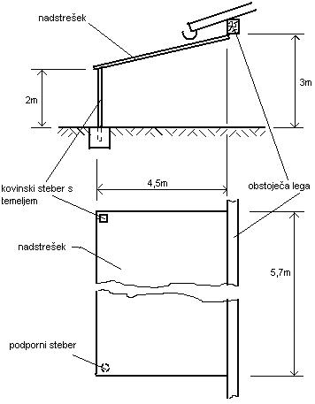

Prosim vas za pomoč pri izbiri in dimenzijah materiala za nadstrešek. Prilagam skico – upam, da je dovolj razumljiva.
Na/pod obstoječo lego ostrešja (pod njo ni stene) bi obesil/pritrdil daljšo stranico nadstreška. Na ostalih dveh vogalih pa bi bil samo en fiksni steber (kovinski s temeljem) in drugi, ki bi ga postavil/podstavil pozimi zaradi snega. Za kritino bi uporabil najlažjo prosojno valovitko.
Najbolj bi bil vesel s kako skico z dimenzijami in opisom materiala.
Hvala in lp

OdgovorNapisal/-a Žerjavar » 2.12.2010 16:25
Ali to misliš resno, da en ogel strehe nebi bil podprt? Tudi to je možno izdelati dovolj trdno. Cena?
Za obstoječo kapno lego, ki je podprta samo na obeh koncih (koliko je vmes - 5,7 m ali več?), si prepričan, da bo vzdržala dodatno obremenitev? Ali morata ogalna stebra biti čisto na ogalu strehe - bi ju lahko pomaknil bližje k zidu? Koliko je širok obstoječi kap (rob strehe od zidu)?
Še nisi slišal, da povsod po državi ni enako max snega, koliko ga je pri tebi - lokacija?
Za en steber si rekel, da bo kovinski. Kaj pa ostali materjal (kapna lega, špirovci, ...?

Je pa to v bistvu podaljšanje že obstoječega nadstreška, ki je bil zgrajen istočasno z ostrešjem hiše in iz enakega (dimenzijsko) materiala. Lega je 20x25cm, špirovci 12x14cm. Celoten nadstrešek je širok 12 metrov in stoji na treh stebrih. Med stebri je 5,7 metra. No in med dvema stebroma bi rad podaljšek.
Ogalna stebra sta lahko kjerkoli. Fiksni steber mislim, da bi moral biti kovinski, zabetoniran v temelj - zaradi stabilnosti. Ostali material? Ne vem kaj bi bilo lažje - les ali kovina. Pozimi pa: četrti podporni steber, ki ga lahko čez leto odstranim.
Sem pa iz okolice Lj in snega nam zadnje čase kar bogato namede, kar pa bi rešil četrti podporni steber.

OdgovorNapisal/-a Žerjavar » 2.12.2010 19:17
Kar se tiče snega, boš moral biti bolj točen. Poglej si http://gis.arso.gov.si/atlasokolja/profile.aspx?id=Atlas_Okolja_AXL@Arso Okolica Lj ima lahko do 150 kg/m2 (Dob), do 300 kg/m2 (Golo), večji del je do 200 kg/m2 snega.
Nebi priporočal premični podporni steber. Je lastna teža strehe in tudi veter lahko obremeni streho kot običajni (manjši) sneg. Razmisli, kje bi ga lahko postavil, da bi bil stalen. Tudi če je kak meter ali še več vstran od predvidenega ogla strehe.
Ali si mislil na jekleni steber, ker bi se rad pri nizkem kapu izognil vogalnim oporam (rokam), ki so pri leseni konstrukciji nujne?

OdgovorNapisal/-a luka87 » 2.12.2010 22:15
Mogoče bi lahko dal podporni steber na sredino same širine nadstreška. Ali pa narediš nadstrešek čez celo dolžin in samo na dveh stebrih. Na podoben način imamo mi doma rešeno.

OdgovorNapisal/-a senior » 2.12.2010 22:40
Za silo bi šlo tudi tako, da bi steber postavil pod kotom (slika):
Vendar pa mi je bolj všeč ideja ( luka87 ), da bi dal en steber na sredino nadstreška, ki bi bil čimbolj umaknjen v notranjost. Je na tak način izvedba kaj lažja?

OdgovorNapisal/-a Žerjavar » 3.12.2010 6:34
Ena od možnosti:
Rok v smeri 5,7 m se izogneš z diagonalo pod špirovci.

Žerjavar, tela varianta mi ni čisto jasna. En steber ali dva? Pa z diagonalo tudi ne vem kako misliš

OdgovorNapisal/-a Žerjavar » 3.12.2010 16:12
Misliš na en steber, tako kot pri mareli? Jaz ne!
Pokazal sem, kako lahko steber pomakneš dobra 2 m od kapa.
Tista diagonala je vetrna vez, ki fiksira streho v obliko pravokornika, da se pod vplivom vetra ne more spremeniti v romboid. Običajno se te sile (vzporedno s kapom) prenese preko rok na stebre in v tla. V tem primeru se jih prenese po vetrni vezi v gornjo lego, ki je na treh stebrih ter preko njihovih rok v tla.
