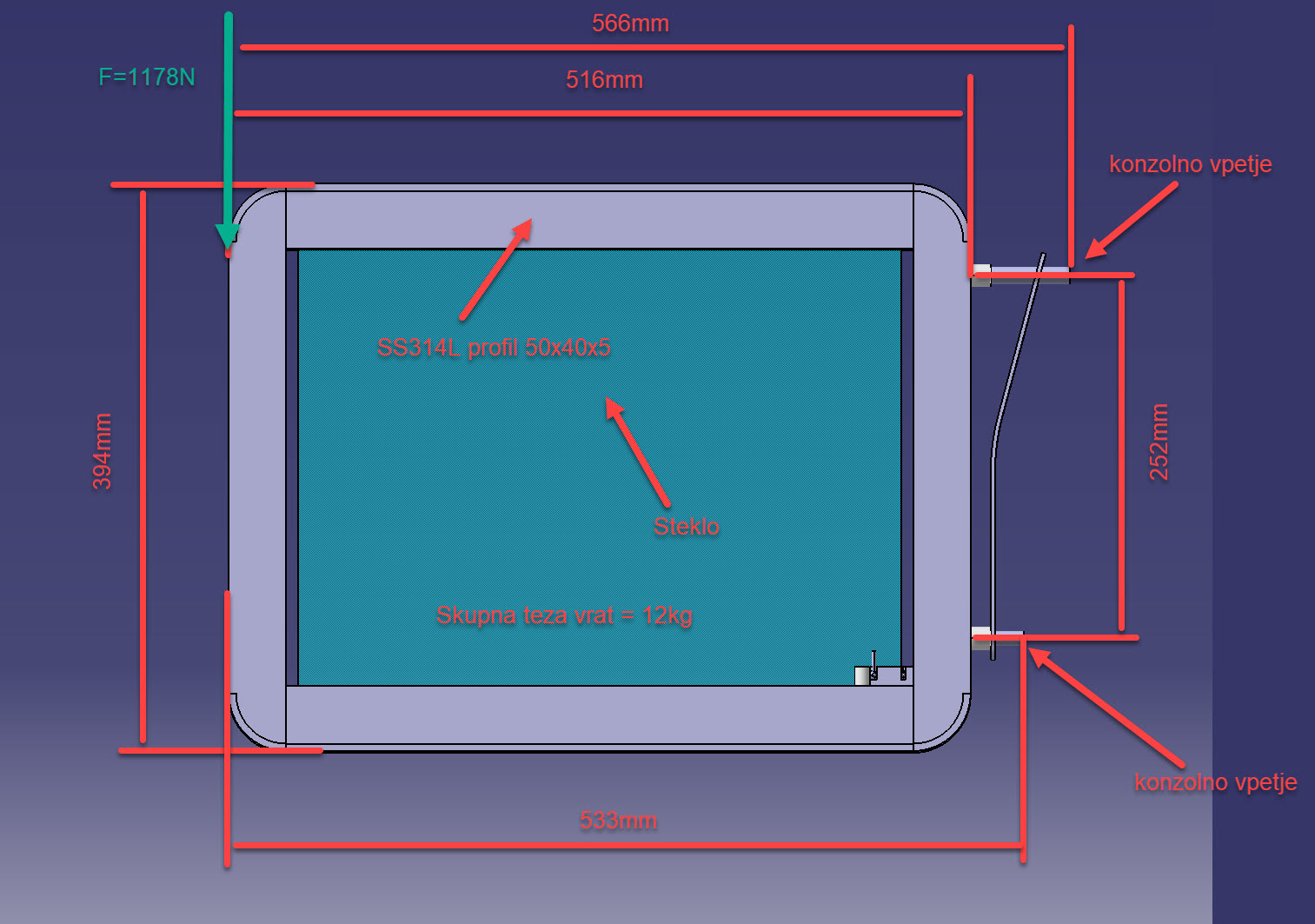

imam primer vrat, ki so konzolno vpeta na desni strani z dvema polnima palicama (material je SS314L) in me zanima kakšen je potreben premer teh dveh palic da zdrzita silo 120kg tezkega človeka čisto na koncu vrat, kjer je največji moment. Sedaj imam vrisani dve palici premera 10mm, vendar me skrbi da bo to premalo, preračun mi pa pokaze skoraj 4mm, brez varnostnega faktorja, ampak mislim da ne izračunam pravilno.
V primeru da sta dve polni cevi potrebni v velikosti premera 16mm ali več, bi potrem rajši naredil vpetje na tri cevi.
Zato bi lepo prosil, če bi si kdo lahko vzel čas in preračunal potreben premer cevi, da se vrata ne bodo povesila.
Če potrebujete slučajno še kak podatek pa prosim povejte.

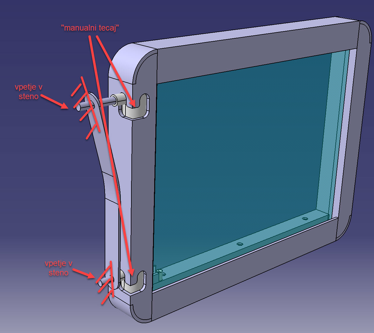

Govorim o okroglih palicah premera 10mm in na vsakem koncu bi bil M10 navoj, seveda če to sploh zdrži.
Vpetje bi bilo v steno, kjer bi iz druge strani to pritrdil z podložko in matico.
Glede tečajev na vratih pa so recimo temu "manualni tečaji" ki vrata odprejo za 90 stopinj.
Za boljšo predstavo prilagam še eno sliko.
Vnaprej se zahvaljujem za odgovor.

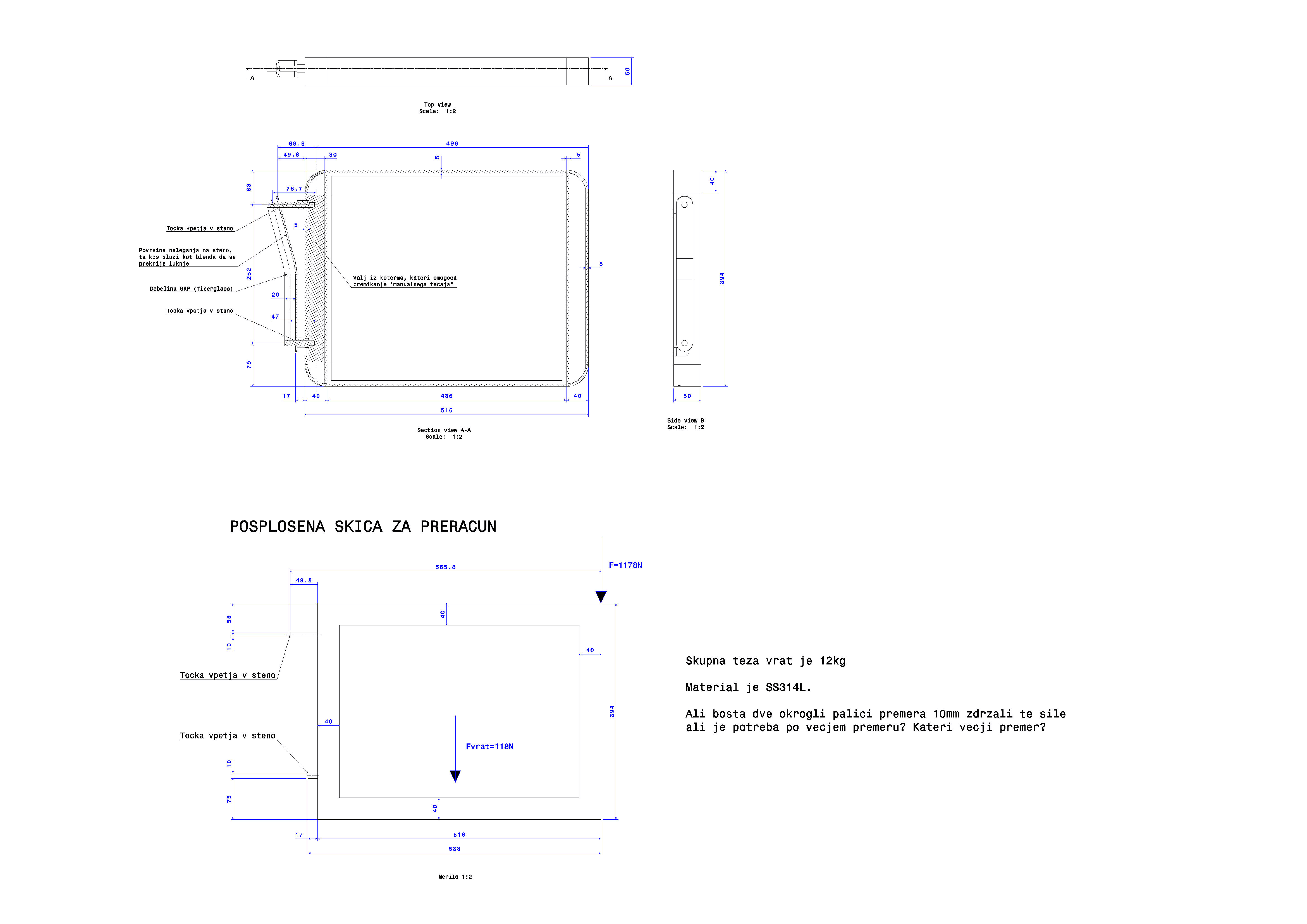

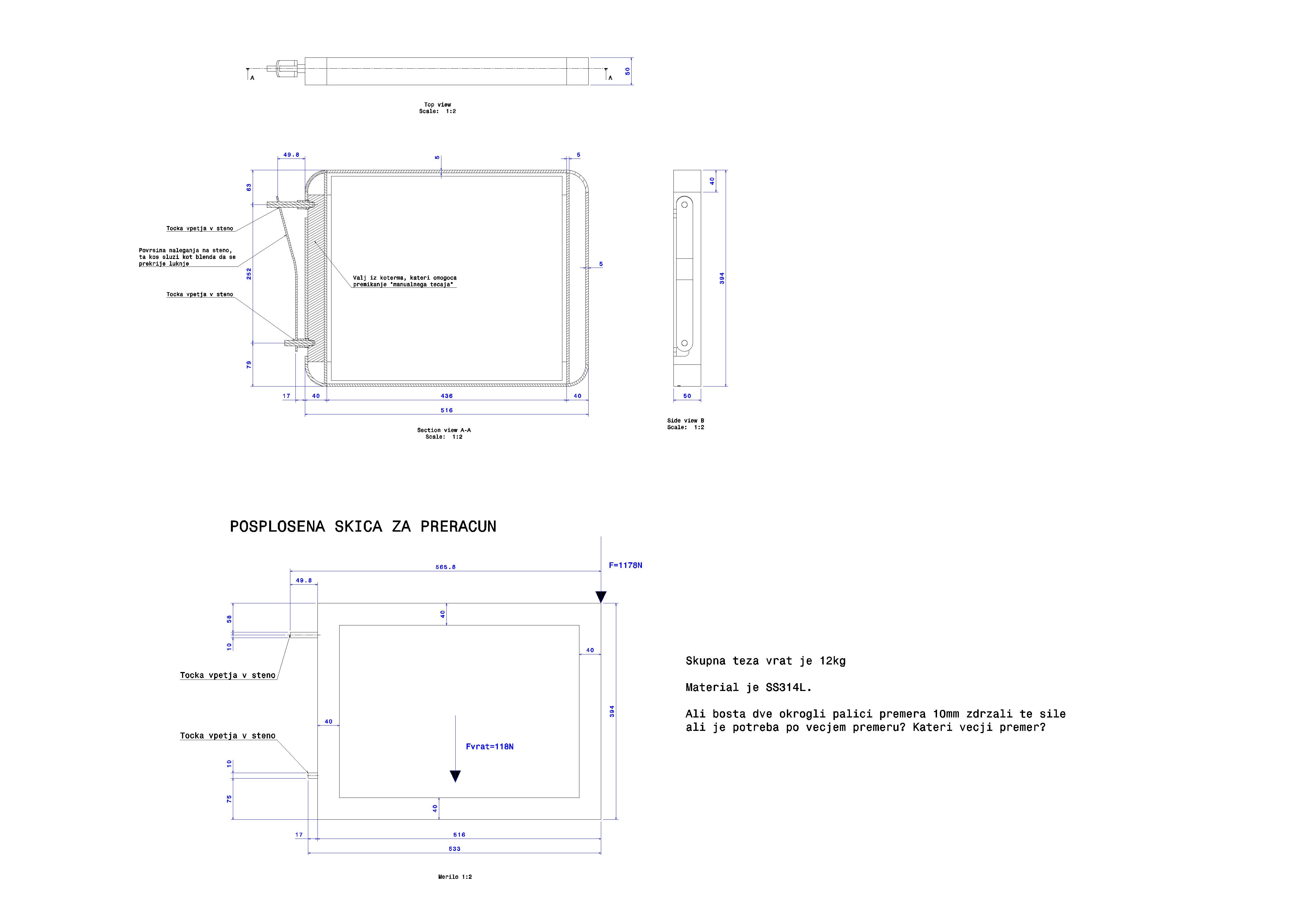

prilagam PDF nactra katerega sem na hitro naredil za ta primer.
Vloga plocevinastega traka je samo kot blenda da prekrije grde luknje in njegova funkcija je samo vizualne narave.
Glede "manualnega panta" sem se pa sam izmislil to frazo, saj se ta vrata premaknejo tako da jih dvignes, zavrtis za 90 stopinj in spustis. Vrtenje pa omogoca oblika valja iz koterma v katerega sta privijaceni okrogli palici.
Ce sem realen je vpetje v GRP plastiko (fiberglass) katerega bo potrebno z vecjo laminacijo ojačati da bo zdrzal te obremenitve. Ce vam to igra vlogo, ce ne lahko posplosimo da je to zid. Mogoce bi prav prisla tudi sila v vpetju, kar je pa po splosnem verjetno skupek obeh momentov razdeljeno na dva dela, ker sta dve palici? Pa dodamo varnostni faktor 2 ali 3 in je reseno.
Okvir je iz SS314L profila 50x40x5mm.
Ce potrebujete se kak podatek pa prosim povejte.

sem dodal te mere katere ste omenili v pogled A-A.
Horiziontalna palica v okovju ima navoj v katero se privijejo vertikalne palice, in potem so te vertikalne palice iz zadnje strani pritrjene z podlozko in matico, kateri nalegata na zid - oziroma na GRP kos (fiberglass).
Plus, če je temu tako potem bom umaknil tretjo palico in raje ojačal te dve palici ce je le to potrebno.
Prilagam novo sliko z dodanimi merami.

OdgovorNapisal/-a Žerjavar » 24.9.2025 19:36
ProMixeR napisal/-a: sem dodal te mere katere ste omenili v pogled A-A.
Če si prepričan, da jaz lahko iz tvoje skice razberem vse detajle o katerih je govora, se krepko motiš. Priznam, da ne poznam vseh možnih računalniških trikov, da bi si tvojo skico lahko povečal z vsaj 10 kratnikom. Zanima me samo detajl enega ogla, da je na njem le ena palica in bližnja okolica
