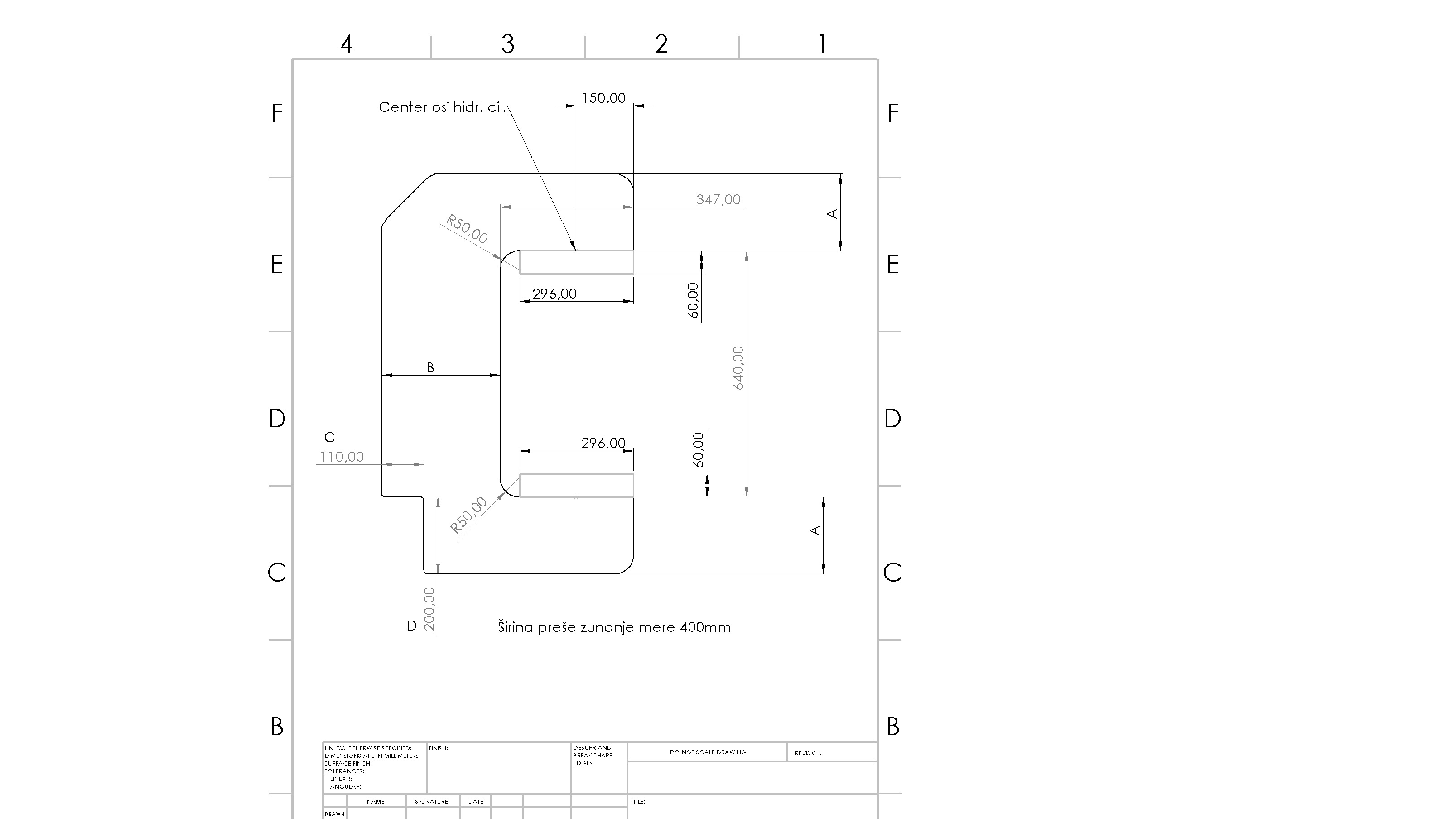

OdgovorNapisal/-a ELED » 17.1.2026 5:39
Namen imam izdelati hidravlično prešo 5t C konstrukcije.
Ali je kakšen mojster tukaj ki bi mi pomagal preračunati debelino stene C stranice?

OdgovorNapisal/-a Žerjavar » 17.1.2026 10:23
Kaj je zate C preša (skica). katera pločevina je neznanka?
Re: Preša
OdgovorNapisal/-a ELED » 17.1.2026 12:50
Zanima me predvsem debelina stranice, materijal stranice, dimenzija A,B in koliko oslabi sprostitev C,D.
5t preša čas cikla 0,5s 24/7.
Zahteva je da se preša odpira minimalno 0,05mm
C stranica.JPG (140.87 KiB) Videno 2550 krat

Re: Preša
OdgovorNapisal/-a Žerjavar » 18.1.2026 7:45
ELED napisal/-a: predvsem debelina stranice, materijal stranice,
Stranica = debela pločevina oblike C. Ali je samo ena za 5 t?
Re: Preša
OdgovorNapisal/-a ELED » 18.1.2026 9:23
Dve C stranice 400mm narazen.

Re: Preša
OdgovorNapisal/-a Žerjavar » 18.1.2026 9:39
ELED napisal/-a: Dve C stranice 400mm narazen.
Ali sta med sabo povezani (zaprta škatla, le prečke - kje, kakšne, ...)? Če si želiš, da ti nekdo naredi konstrukcijo te preše, ali mu pošlješ le eno stranico?

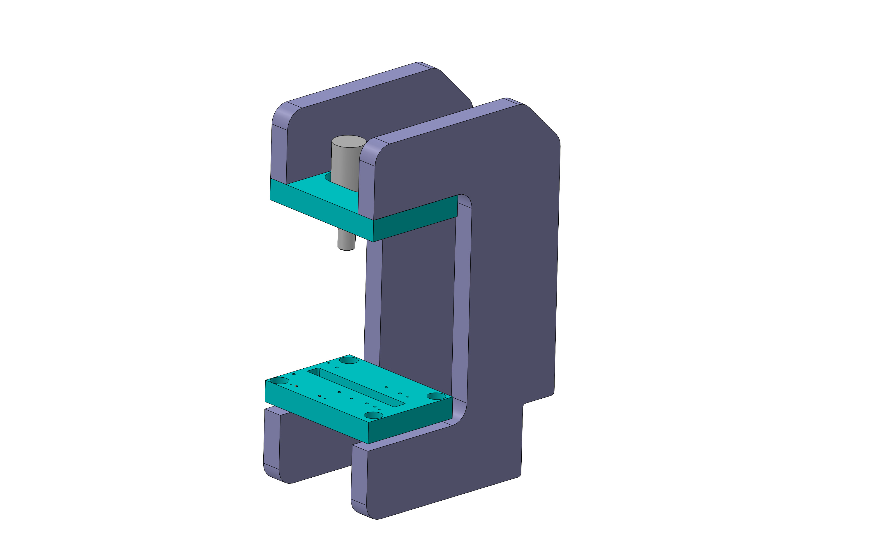

Re: Preša
OdgovorNapisal/-a ELED » 18.1.2026 10:18
V mislih imamo nekako toko kot na sliki. C stranici povezani samo preko zgornje in spodnje plošče 60mm debele. Zatiči fo10 2 zgoraj in 2 spodajna eno C stranico. 8xM20 vijaki na eno C stranico 4 zgoraj in 4 spodaj. Nič varjeno.

Re: Preša
OdgovorNapisal/-a ELED » 18.1.2026 10:19
Potreboval bi samo debelino C stranice in materijal stranice. Dimenzijo A in B ter Koliko oslabi dimentija C in D.

Re: Preša
OdgovorNapisal/-a Žerjavar » 18.1.2026 10:38
ELED napisal/-a: Koliko oslabi dimentija C in D.
O slabljenju se ne pogovarjam, konstrukcija mora biti dovolj močna za vse možne obremenitve.
Prav gotovo ji še manjka neka ojačitev, da se stranici paralelno ne nagneta (bočne sile).
Čemu služi izrez C, D Na tem mestu je konstrukcija trdnostno kritična.
Re: Preša
OdgovorNapisal/-a ELED » 18.1.2026 11:10
C in D je sprostitev za električni kanal.
Prečno povezavo lahko naredimo na vrhu in odzadaj.
