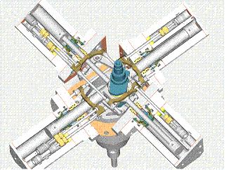

OdgovorNapisal/-a kodrman » 9.5.2006 1:09
Ker mi je nekako tudi meni uspelo, dva od klipov motorja stisniti toliko, da se sedaj lahko vidita tudi tukaj, ju dodajam.
l.p.
SlikaSlika

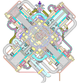

OdgovorNapisal/-a kodrman » 12.5.2006 10:53
Ker sem obljubil še dva klipa motorja, sem po ne malo truda, le uspel tudi ta dva toliko skrčiti, da sta v zahtevani normi za predstavitev v URL.
l.p.
Kodermanmotor
kodrman
Prispevkov: 193
Pridružen: 3.9.2004 20:52
In še drugi
OdgovorNapisal/-a kodrman » 12.5.2006 10:55
Drugi clipSlika

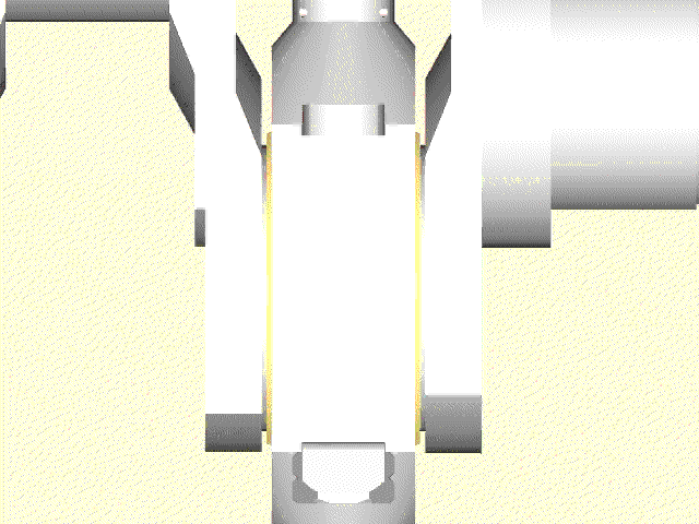

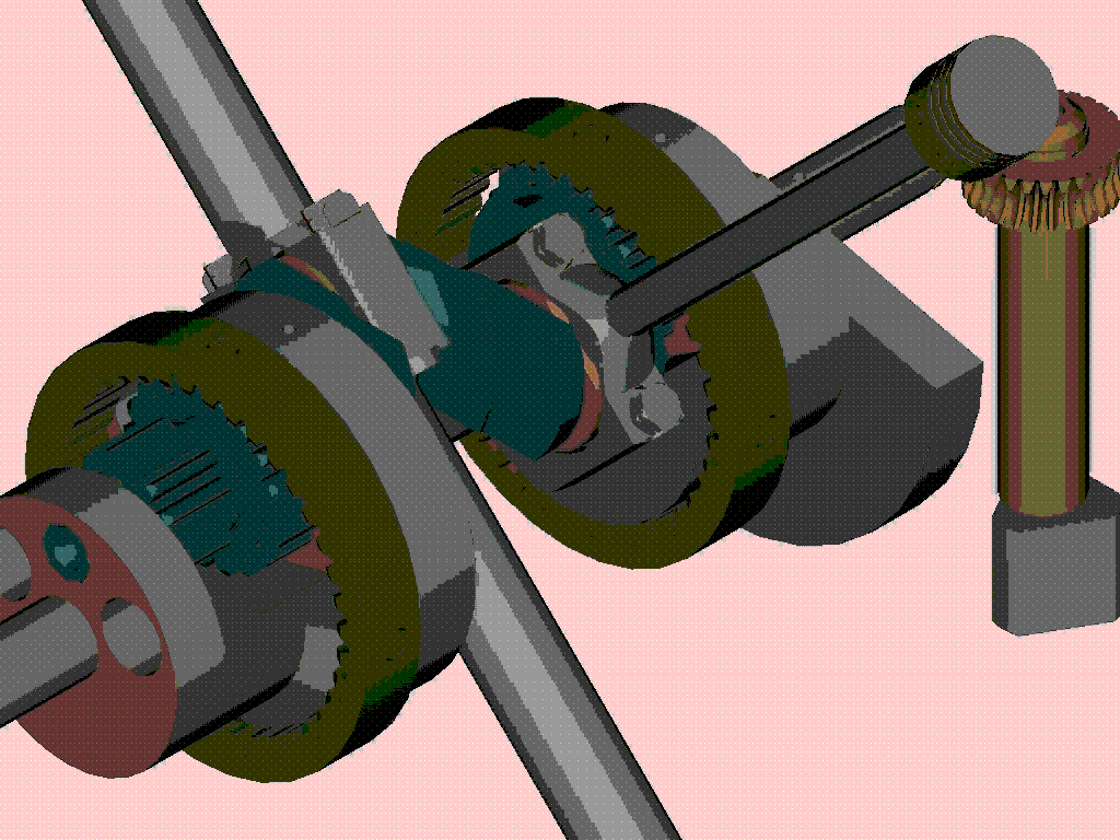

OdgovorNapisal/-a kodrman » 12.5.2006 17:13
Pa še vpetje batnice
l.p.Slika

OdgovorNapisal/-a kodrman » 15.5.2006 17:28
Razlog za izvedbo vpetja batnice, kot je prikazano zgoraj je, da takšno vpetje, premosti slučajno nenatančnost pri izdelavi.
