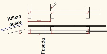

OK.
Naj še dodam:
- Lega za podporo prvega špirovca (skica Uta 7) 10 x (višina) 7 cm. vijačena na špirovce z po 2 kom lesni vijak 7 mm x 160 mm. Je podaljšek vzdolžne povezave špirovcev.
-Zatega pod špirovci 3 x 8 cm po 2 kom. Pritrditev na špirovce po 2 kom vijak M12 X 180 mm, navoj le na koncu. vso steblo premera 12 mm Vijak odmaknjen od roba (prečno na vlakna )4 cm, vzdolž vlaken 6 cm
- Diagonala pod špirovci, 5 x 8 cm, vijačena na špirovcev lesni bijak 7 x 120 mm po 2 kom.
- stebri 10 kom, 10 x 12 cm, na temeljni zid pritrjen z 2 kom jekleni kotnik, 8 kom lesni vijak 6 x 50 mm in 2 kom jekleno sidro za v neton M 10. Roka do špirovca 2 kom 3 x 8 cm, Pritrditev na vsakem koncu 2 kom vijak M12 x 180 mm. Pritrditev na špirovec z obojestransko pločevino 1,5 mm in po 4 x 12 kom žebljev 3,1 x 50 mm. Enako vrh špirovcev z 4x 8 kom žebelj, razmak vzdolž 4,5 x prečno 2,5 cm Glej skico Uta 8.
- Vetrno povezje med dvema stebroma (vzhodna in zahodna stena) na zunanji strani stebra 5 x 8 cm. Konca pritrjena na steber s po 2 kom lesni vijak 7 x 120 mm
Naj še dodam:

Žerjavar napisal/-a:OK.
Naj še dodam:
To je narisano fenomenalno in profesionalno, kateri program to uporabljate? Iskrena hvala za ta trud, vam je to moralo vzeti kar nekaj časa, res vsaka vam cas za ves trud, zivce in cas okrog te ute.
Na sliki tam edino ne vidim razmaka med špirovci.
Aha, lega torej je. Zdaj vidim da predlagate svoje dimenzije, ker pa imam jaz na voljo drugačne dimenzije bo po moje potem vse le mocnejse. Vem da sva to debato ze imela par odgovorov nazaj
S spodnje strani bom tako podeskal špirovce z ladijskim podom, ker bom dal notri še izolacijo. Za jekleno sidro za M10 vidim dolžino 90 mm, je to ok ali rabim daljšo?
Bom malo pretuhtal vse te omenjene stvari z vasi strani in se dobim se s sorodnikom glede zeleza pa javim moznosti.

CiciMultipraktik napisal/-a: Na sliki tam edino ne vidim razmaka med špirovci. ...Aha, lega torej je. ... Zdaj vidim da predlagate svoje dimenzije, ... Za jekleno sidro za M10 vidim dolžino 90 mm, je to ok ...
Mogoce neumno vprasanje, a koliko je spoja izveden z vijakom mocnejsi od spoja z zebljem?
Razmak špirovcev? znan je položaj vogalnih stebrov in število stebrov. Je težko izračunati razmak?
Lega? Lahko jo tako imenuješ, dejansko bi ji bolj pripadalo ime konzola za podprtje krajnega špirovca brez stebra. Dolžina manj kot 2 m.
Moje dimenzije. Ja sem povedal minimalne potrebne dimenzije in za njih tudi določil možna spajanja. Ne rabim razmišljati o možnosti kombinacij iz razpoložljivega lesa.
Jekleno sidro bo povsem zadoščalo, saj bo vsa globina izvrtine v betonski venec temeljnega zidu.
Žeblji ali lesni vijaki? to sta dva različna namena. Žeblji so primerni le za čisto strižno obremenitev (sila pravokotno na smer žeblja). Za lesne vijake pa ni problem določiti silo izvleka, je primeren ne glede na smer sile. Je le pozitivno, če na spoj z žeblji vstaviš vsaj po dva vijaka namesto žebljev.

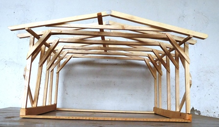

Opažam, da vas večina raje gleda 3D model kot tehnično risbo. Pa prikažem podobno leseno nosilno konstrukcijo nadstreška za 2 avta.

Žerjavar napisal/-a:Opažam, da vas večina raje gleda 3D model kot tehnično risbo. Pa prikažem podobno leseno nosilno konstrukcijo nadstreška za 2 avta.
To izgleda fantastično. A ste vi sestavili skupaj - pravi modelar

grega09 napisal/-a: koliko imaš tu razpona oz. svetle mere med stebri?
Za dva avta računam z 6 m svetle širine. Gre pa tudi 9 m (3 avti)po isten principu, le da je treba zatego pod špirovci sestaviti po dolžini iz dveh kosov, ker je težko dobiti žaganec preko 8 m dolžine.

A ni 6 m malo premalo pri dveh avtih za "na komot" odpreti vrata pri današnjih dimenzijah avtomobilov? Še posebej, ker imaš na strani vse zaprto s stebri.
Meni je zaradi funkcionalnosti bolj všeč izvedba s stebri samo na prvem in zadnjem portalu. Potegne pa to za sabo močnejše kapne lege. Verjetno še kaj drugega, ker opazujem samo "na daleč".

grega09 napisal/-a:A ni 6 m malo premalo pri dveh avtih za "na komot" odpreti vrata pri današnjih dimenzijah avtomobilov? ... Meni je zaradi funkcionalnosti bolj všeč izvedba s stebri samo na prvem in zadnjem portalu. Potegne pa to za sabo močnejše kapne lege. Verjetno še kaj drugega, ker opazujem samo "na daleč".
Mislim, da pri nas za take nadstreške še ni uvedena (vprašanje, kdaj bo) serijska proizvodnja. Pri individualni pa se lahko prilagodi želji investitorja.
Za svetlo širino 6 m mislim, da je dokaj komot. Za dovolj odpreti vrata in vstopiti je 70 cm dovolj, malo pa je osebnih avtov širših od 230 cm. Kap pred in za avtom pa je stvar posameznika, se prilagodi dolžina kritine in s tem mera čez skrajna stebra. Res pa ta izvedba ni primerna za odmik stebra pri vhodu navznoter. S to izvedbo sem dosegel dokaj nizko porabo lesa in možnost samogradnje (le žaga in vrtalnik).

Žerjavar napisal/-a:S to izvedbo sem dosegel dokaj nizko porabo lesa in možnost samogradnje (le žaga in vrtalnik).
Aha, pohvalno in dober razlog. No, to je za marsikoga tudi pomembno.

Najtežji kos za dvigniti pri svežem lesu je 80 kg in sicer že v naprej spojena dva špirovca z zatego. Če pa to sestavljaš in spajaš na stebrih pa so posamezni elementi max 30 kg.

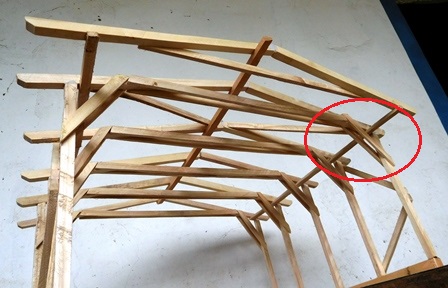

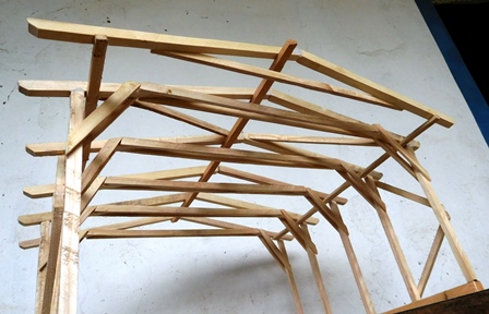

Sem pozen vem, a vmes ni bilo časa za nič dela na uti, tudi materijal se nimam

- Tukaj vidim da ima vsak špirovec 2 stropnika in roko, kjer je vse malo višje. A je izvedba enaka, če dam stropnike nižje v višini vodoravnih leg? In rabim potem roke tudi takrat? Dodatno še vprašanje, še dam 3 močnejše stropnike npr. dva na zunanji strani ute (1 stropnik pred vhodom, drugi stropnik zadaj), ter še enega na sredini. Kot močnejše mislim npr. enake debeline kot špirovec 15x11. In če bi vodoravne leg vzel 14x14, ker pač to imam na voljo, a lahko potem stropnike pri drugih dveh špirovcih izpustim?
- slika_2.JPG (118.44 KiB) Videno 205214 krat
- A so te prečne letve dovolj da so nameščene le spredaj na prva dva stebra? Vidim da se pol nadaljujeta do slemena. Ampak a ni potrebno še enako narediti pri preostalih stebrih ali pa vsaj na zadnjih dveh, če gledam da je vhod spredaj?
- slika_1.jpg (121.66 KiB) Videno 205214 krat

Kaj ti pomeni več: porabiti obstoječi tram ali spoznati pravila oblikovanja nosilnih konstrukcij?
Pri tako položni strehi vsak kg snega na kritini povzroči silo razmika spodnjih koncev špirovcev 4 kg. tega ti nobena lega ne bo vzdržala. V ta namen je zatega (stropnik) na vsakem paru špirovcev. Roka med stebrom in špirovcem pa skrbi, da se steber ne nagne v smeri pravokotno na sleme.
Da se steber ne nagne v smeri vzdolž slemena pa skrbita diagonali med dvema stebroma. Za ostale stebre pa skrbi vzdolžna povezava špirovcev ob kapu.
Uporabil si fotke konstrukcije podobne tvoji, ti se drži detajlov spajanja, kot sem prikazal s skico.
