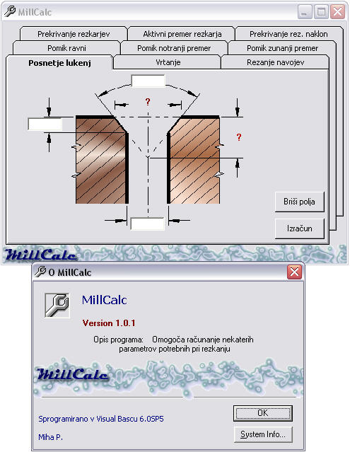

MC napisal/-a:Nekako zelo je podoben temu:
http://mpwr.iscar.com/machiningpwr/
Slikice na levi strani mojega programa sem si res "sposodil" pri iscar-ju. Ostalo pa sem naredil sam.
"Prvi" millcalc sem naredil še preden je imel iscar na svoji strani ta kalkulator :wink:
Pa še slike prvega MillCalc-a

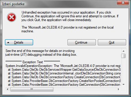

Na 64-bitni Visti ne deluje baza materialov. Vsaj pri meni ne. :cry:

Tomba napisal/-a:Na 64-bitni Visti ne deluje baza materialov. Vsaj pri meni ne. :cry:
Kakšno napako pa javi??

OdgovorNapisal/-a Tomba » 28.12.2008 20:47
Tole:

OdgovorNapisal/-a MiHec » 29.12.2008 11:15
Aha!
Napako že popravljam, kakor tudi napako pri izračunu pomika pri struženju.
Ko bo na voljo popravljena verzija vam sporočim :D

OdgovorNapisal/-a Tomba » 29.12.2008 17:07
Odinstaliral->instaliral novo verzijo
Še vedno ne deluje baza na visti 64-bit. :( nažalost
Isti error.

OdgovorNapisal/-a MiHec » 30.12.2008 9:49
Tomba napisal/-a:Odinstaliral->instaliral novo verzijo
Isti error.
Drugače pa super aplikacija ;)
Poizkusi namestiti tole:

OdgovorNapisal/-a Tomba » 30.12.2008 10:36
http://www.microsoft.com/downloads/deta ... f70a153156
Ne gre...
Kolikor vidim je za XP-je...

OdgovorNapisal/-a MiHec » 5.1.2009 12:13
Poizkusi tole rešitev
http://support.microsoft.com/kb/278604
registrirati moraš 5 datotek in sicer tiste za
Microsoft Jet 4.0 OLE DB Provider

OdgovorNapisal/-a Tomba » 6.1.2009 17:38
Ne deluje. Tistih datotek se na mojem sistemu ne da registrirat oz. jih ni na navedeni poti.
Kolikor sem googlal za to napako, bi naj bila finta v kompajlanju kode. Če imaš čas poglej kako je z tem. :-?

OdgovorNapisal/-a MiHec » 7.1.2009 18:00
Poizkusi sedaj
1231347585_setup_MillCalcNET2009.zip
skompajlirano ponovno
