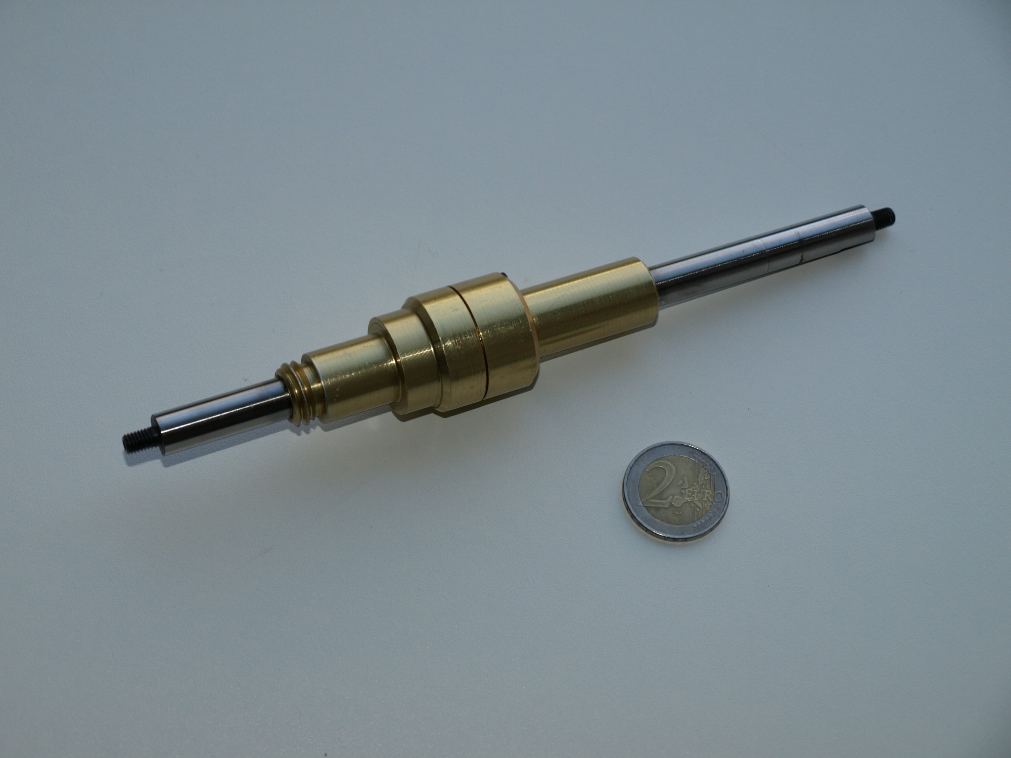

OdgovorNapisal/-a Asterix » 27.1.2012 15:14
Pina napisal/-a:Da je vse skupaj v šaktlici npr. cca. 100x100x100.
V takšno škatlico bi šlo nekaj takega:
Asterix
Prispevkov: 193
Pridružen: 17.1.2005 15:25
Kraj: Maribor
OdgovorNapisal/-a Pina » 27.1.2012 21:47
To je točno to kar rabim!!
Kje si dobil to?
oooo
Pina
Prispevkov: 248
Pridružen: 19.12.2008 19:44
OdgovorNapisal/-a Asterix » 30.1.2012 10:30
Zadeva na sliki je diferencial od daljinsko vodenega avtomobilčka, ki se mu reče "PB9 International".
Nekaj malega o tem lahko pogledaš tukaj.
Sicer pa so v novejših izvedbah takšnih avtomobilčkov podobni diferenciali. Poglej v kakšno trgovino z robo za modelarje.
