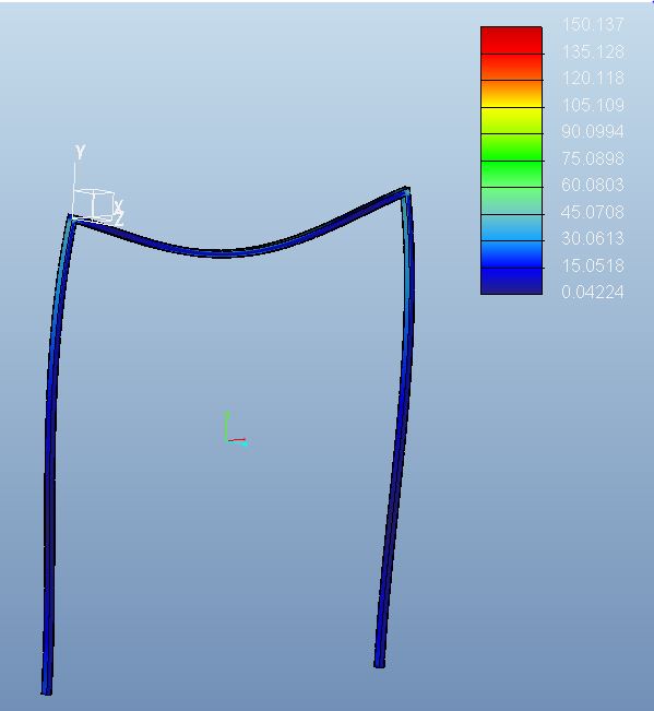

imam nastavitve; konfiguracije, poti, knjižnice že tam od leta cca 2000, ni nobenega problema laufa tudi trojka s temi,
sem pa tako na bliz potegnil eno analizo, vse, mere in obtežba so hausnumere, pričakuj nekaj takega, potem pa tuhtaj kje si...:

OdgovorNapisal/-a Maje » 28.12.2020 13:20
vili napisal/-a:imam nastavitve; konfiguracije, poti, knjižnice že tam od leta cca 2000, ni nobenega problema laufa s temi,
sem pa tako na bliz potegnil eno analizo, vse, merein obtežba so hausnumere, pričakuj nekaj takega, potem pa tuhtaj kje si...:
Ok. Hvala za pomoč. Bom še sam doma preizkusil, po potrebi vmes še ojačal namesto s 4 v 6 ven iz zemlje na dolžini 9 m, torej skrajšal razmak med podporami. Cevi zgoraj privarjene tako da je mera 80 mm pokončno usmerjena. 750 mm /45° vogali bodo vsekakor vključeni v vseh vozliščih v enakem preseku cevi.
