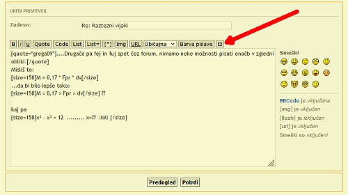

Žerjavar napisal/-a:Za ta prave formule moraš imeti pri roki tudi male in velike grške črke, nadpis (potenca), podpis (argumenti) , koren, integral, ....
Ta forum z uporabo (z rdečo puščico) zgoraj označene funkcije, omogoča precej možnosti in kar veliko matematičnih simbolov, ne pa vse. Nekateri so bolj nerodni pri uporabi npr.: √ ker nima zgornje črte (lahko se nadomesti z "MACRON" ¯¯¯¯ simbolom za podaljšanje črte ¹²³√¯¯¯,³√¯¯ ampak ne moreš vpisati tekst pa je potrebno uporabit oklepaj če gre za daljšo obliko npr: √{(a + b)²},
Ja.. ulomkov žal ne moremo direktno pisati razen ½,¼,¾, pa za silo uporabimo ⁄ npr.: (a+b)²⁄(a²+b³)³
Možnosti so sicer skromne, osnovno pa se nekako še da napisati.
Grške črke so tudi na voljo: α,β,γ,δ,ε,η,θ,λ,μ,ξ,ο,π,ρ,ς,φ,ψ,ω... Γ,Δ,Θ,Λ,Π,Σ,Φ,Ψ,Ω ter nekateri osnovni simboli: %,‰,˜,°,−,±,÷,⁄,×,∫,∑,∞,√,ƒ,≈,≠,≡,∩,∂,....

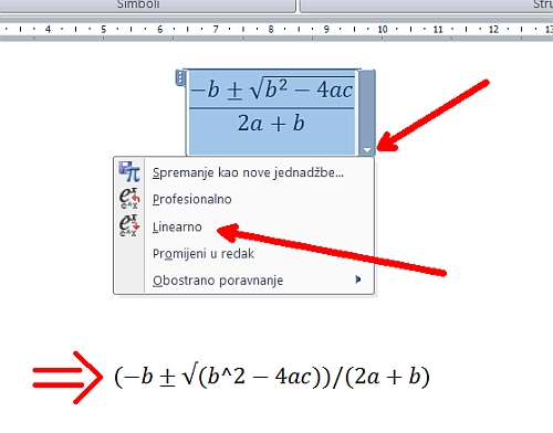

Obstaja pa možnost da formulo v Word-u iz "profesionalnega" prikaza enostavno spremeniš v "linearni" prikaz in ta prikaz kopiraš ter direktno odložiš tukaj v Forum...
npr.: (-b±√(b^2-4ac))/(2a+b)
