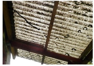

Ali je zate sprejemljivo 5 stebrov (=5 špirovcev) ob robu balkona (brez rok) in 4 late nad špirovci?
Tako pa izgleda moj nadstrešek ob hiši iz žabje perspektive v dimenziji 130 x 700 cm s 4 stebri.
hurikan (1).JPG (100.24 KiB) Videno 3756 krat
hurikan (2).JPG (102.79 KiB) Videno 3756 krat
Na začetku sem si tako predstavljal, ker imam zdaj 5 "stebričkov." Tako izgleda:
Spodnja ograja bo za enkrat ostala, zgornja železna konstrukcija pa gre stran in bi dal leseno.
Torej, če bi imel 5 stebrov in 5 špirovcev, sploh ne bi potreboval lege?
Kako bi pa opažne deske potem gor nabil, da bi od spodaj lepše zgledalo?
Oz... zdaj razmišljam, če bi se mogoče dalo to železno konstrukcijo uporabit in samo oblečt z lesom?

OdgovorNapisal/-a hurikhan » 25.4.2024 16:36
Takole je:
Glavni (pokončni) stebri so dimenzije 1,34”
Prečne cevi so 1”
Pomožne palice so 8mm
Debelina cevi je 3mm.
Z lesom želim zakriti samo zgornji trikotni del.
Čisto zgoraj bi dal letve na razdalji 50cm.
Na vrh pa pločevinaste panele.
Spodaj bi dal opažne deske oz. Neke navadne deske, da se strop zakrije.
Upam da je razumljivo. :)
