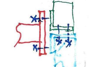

naypev napisal/-a:Prilagam slike spojev. ... Glede dolge lege, zvarila se bo na lokaciji, .
Bi bilo uporabno, če zagotoviš, da bo temelj vzdržal možen nagib ( upogib) stebra (veter, ...). Na palec bi bilo dno temelja vsaj 60 x 60 cm. Samo talna plošča ne vzdrži.
Spoj dolge lege je lahko le soležni spoj dveh cevi, če bo dolžina krajšega kosa segala čez lopo 40 do 100 cm.
Predlagam spoje nosilne konstrukcije po priloženi skici, prirobični spoj, ena prirobica z izvrtino, druga z vrezanim navojem. Lega na steber 4 kom M16, prečna povezava stebrov 4 kom M12 in nosilec kritine po 1 kom lesni vijak 6 mm (polni premer skozi pločevino). Bolj točne podatke dam pozneje.
Lahko se naredi točkovni temelj tudi na proeostalih stebrih. Dno 60x60cm na kakšni globini?
Glede spojev pa sem študiral tole tvojo skico, pa nisem povsem prepričan da razumem, kako bo šlo skupaj. Prilagam sliki kako sem jaz razumel tvojo skico, si mislil tako (kar je iste barve bo varjeno)?
Točkovni temelj je potreben za tista dva stebra, ki nista povezana z jeklenim prečnim nosilcem - ostalim zadošča postavitev na talno AB ploščo.
Prilagam malce popravljeno skico za spoj, če pride prečni nosilec v področje stebra in dolge lege, ko hočeš imeti prečno lego čim višje. Najprej pritegneš vijake spoja dolge lege, nato prečega nosilca.

Sedaj je vse jasno glede spojev, dimenzije stebrov in leg, ki si jih podal so končne?

naypev napisal/-a:Sedaj je vse jasno glede spojev,
S tem še nisi potrdil, da boš tako tudi naredil.
- Kritina 600 x 800 cm, trapezna pločevina z globino žlebov 40 mm .
- Lega jeklena L=780 cm, PC 200 x 150 x 5 mm. Spoj na steber 4 kom M16 na 100 x 200 mm, prirobica 15 + 20 mm.
- Prečka jeklena L= 500 cm, 3 kom, KC 150 x 5 mm. Spoj na steber 4 kom M12 na 110 x 160 mm, prirobica 12 + 15 mm.
- Steber jeklen H= 200 do 260 cm (naklon 4°=7%), 6 kom na razmaku (sredina) (570 + 150) x 530 cm. - Spoj na temeljno ploščo (ali točkovni temelj) 4 kom M12 na razmaku 190 x 190 (ali 110 x 190 ) mm, prirobica 10 mm.
- Nosilec kritine, les, razmak sredine 100 cm, 20 x 16 cm, pritrjen na lego po 1 kom lesni vijak steblo 6 mm .
