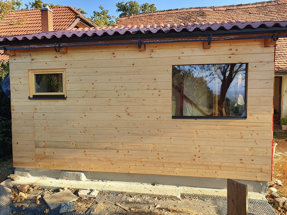

Evo spet se malo javljam. Uspelo mi je še zmontirati ladijski pod, debeline 22 mm. Vmes sem naredil zračni most s colarcami, ki je cca 2,5 cm širine, saj planiram z notranje strani dati izolacijo, tako da bo uta primerna za bivanje tudi pozimi. Malo sem si poenostavil in nisem kompliciral pri vogalih, ker bom potem dal gor vogalnike in se bo konec ladijskega poda skril. Naredil sem si tudi tako, da sem vse vijačil z notranje strani in se od zunaj vijaki ne vidijo. Ladijski pod sem pa predtem že pobarval z bellesom in 2x z beltopom, tretji sloj sledi pomladi.
Dal sem 2 okni in eno fiksno steklo, ker imam rad svetlobo in ker je zunaj lep pogled na naravo. Malo sem kiksnil, ker bi bilo bolje da dam 2 fiksni stekli in samo eno okno za zračenje. To navadno okno 80x90 sem plačal 150 eur, tisti fiksno steklo 120x90 pa 40 eur za primerjavo. Tiste zunanje police so iz aluminija, sem dal zvit mojstrom in potem zmontiral sam. Toliko da bo tam manj zatekalo.
Zgornje trikotnike mi še ni uspelo narediti, tam pa mislim narediti tako, da bo ladijski pod navpično položen. Mogoče mi še to uspe pred decembrom, nekako pa se zdaj zaradi vremena bolj fokusiram na notri, kjer še nisem siguren ali bi po tleh dal betonske plošče ali pa OSB plošče. Malo gledam da bom vseeno hodil notri obut. Vsak nasvet je pa dobrodošel. Za stene pa še tudi razmišljam ali dam ladijski pod ali mogoče OSB ali pa kar knauf. Vsaj za strop vem da bilokaj bom dal bom pobarval na belo, da bo prostor bolj svetel.
Na sliki, kjer je vhod sem označil še kje planiram dati dimnik (pač tisto cev za nak mini kamin) Tu še moram malo razmisliti kako to izvesti, ker mora biti vsaj ognjevarno.
Lep pozdrav in še enkrat hvala za vse nasvete, Frenk

Re: Manjša klet za ozimnico
CiciMultipraktik napisal/-a: ali dam ladijski pod ali mogoče OSB ali pa kar knauf. ... kje planiram dati dimnik (pač tisto cev za nak mini kamin) ... mora biti vsaj ognjevarno.
Lepo napreduje. Pohvala.
Takega bisera ne kvari z iverico ali gipsom. Bela barva naj bo le tanjša plast lazure, da se vidi les. Tudi stropniki naj izstopajo. Izolacija nad njimi.
Dimnik iz jeklene cevi izoliraj s kameno volno - steklena se lahko stali. Vem za požar hiše z začetkom pri staljeni stekleni volni in potem pregretje lesa.
Žerjavar napisal/-a:CiciMultipraktik napisal/-a: ali dam ladijski pod ali mogoče OSB ali pa kar knauf. ... kje planiram dati dimnik (pač tisto cev za nak mini kamin) ... mora biti vsaj ognjevarno.
Najlepša hvala za pohvalo
Ja, napreduje zelo zelo počasi, resda delam vse prvič, a si vseeno nisem mislil, da je toliko dela. Še največ časa vzamejo malenkosti in razmislek, kako kaj narediti, da bo ok. Pomoč pride včasih, a ne vedno in tako večino časa delam sam.
Notranjost sem si mislil poenostaviti in sem dobil idejo, če bi uporabil osb plošče, da bo hitreje narejeno. Po tleh sem prvo mislil dati betonske plošče, a je les bolj topel pa bom sedaj dal betonske plošče le pod kaminom, drugje po tleh sem mislil dati OSB plošče. Po stenah, stropu pa ker so OSB plošče večje zelo pohitrim delo. Pač se je porodila zamisel, da se delo pohitri in prej zaključim
Stropniki bodo vidni, mislil sem tudi, če bi bili vidni tudi špirovci in bi dal le 10 cm izolacje. A ko vidim koliko bo to rezanja in dodatnega dela, se vedno bolj nagibam, da bi dal 15 cm izolacije in vijačil ladijski pod kar na špirovce.
Vse sem mislil pobarvati s Silvanolom, nato pa Silvanol lazura B (strop bele barve, stene pa prozorne barve) Zunanjost sem barval pa z Bellesom in Beltopom.
Hvala za vse, Frenk
