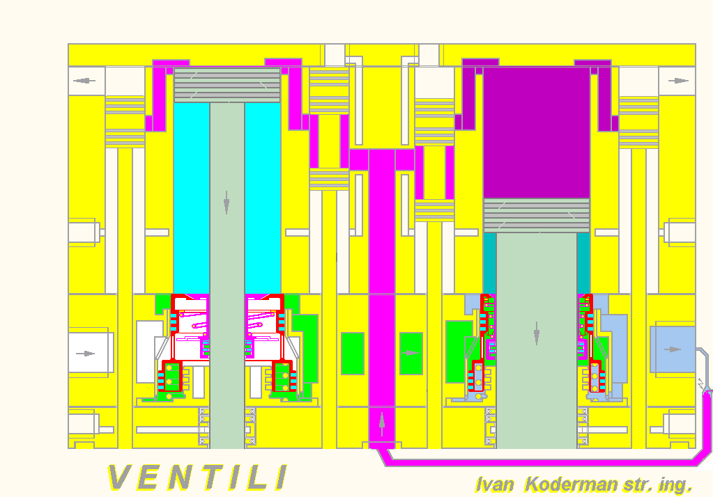

Ker je bilo nekajkrat podano vprašanje, kako so ventili izvedeni, ker se to na podanih klipih ne vidi dobro, dodajam še dve bolj teoretične gibljive skice, kjer je razvidno, da se za premik koristi tako razpoložljiva torna kot tudi pnevmatska in vzmetna komponenta.

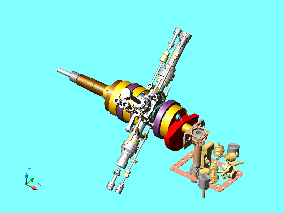

Kodermanu vse priznanje za zelo zahteven projekt, ki ga skuša realizirati.
Vendar bi rad podal še en moj prvi vtis.
Dozdeva se mi, da ima konstrukcija motorja preveč sestavnih delov. Zato je kot taka verjetno draga, posledično tudi bolj pokvarljiva.
Prosim ne zamerite. Povedal sem le to kar mi pravi moj strojniški občutek. Pa veliko sreče in uspeha kljub temu.

OdgovorNapisal/-a Punkt » 4.9.2008 22:55
Sem prebral malo temo. Zanima me pa predvsem če je potrebno za izdelavo prototipa izdelati točno tak izdelek ki se prikazuje na risbah?
Ali pa bi bilo možna tudi enovaljna izvedenka? Če motor ne rabi zaradi delovanja več valjev potem resnično priporočam da se za testne namene izdela enovaljna različica.

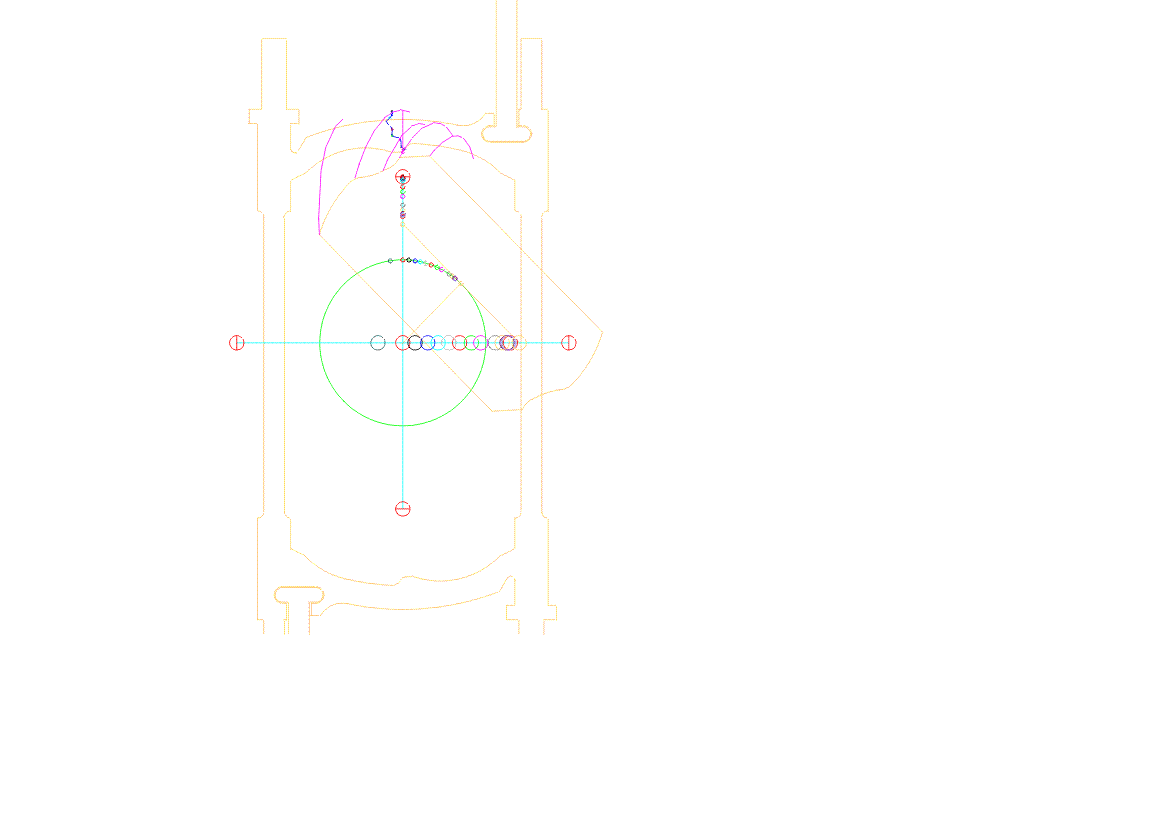

Na tem mestu moram ponovno pripeti mehanizem, da bi morda malo razjasnil v čem je prednost seštevanja dveh komponent sin2x+cos2x=1 Če je x kot.
