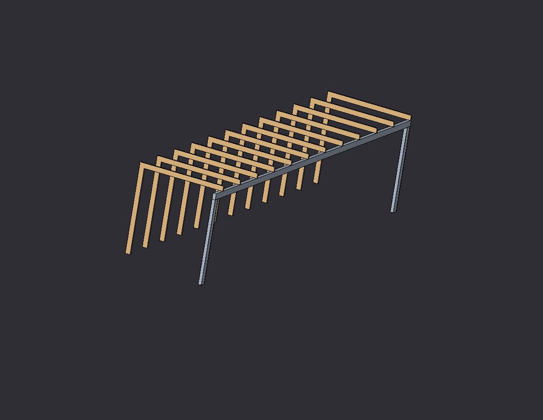

kakšna cev bi morala biti za nekakšno pergolo za avtomobile
dolžina 12m na njo pa prislonjene deske razporejene nekako po celotni dolžini teža teh desk je cca 300kg
Zajeta slikefefea.JPG (17.58 KiB) Videno 3651 krat

miha1986 napisal/-a:kakšna cev bi morala biti za nekakšno pergolo za avtomobile
- Misliš na en nosilec (cev) ali na dva, na kakšnem razmaku?
- Verjetno tudi stebri? Koliko vseh?
- Kakšne deske (d x b x l) in število desk? Kolikor vidim, niso deske prislonjene ampak naslonjene na nosilec.
- Lokacija in nmv, da se določi možen veter in nabiranje snega na deskah?
- Ali svetla višina pod pergolo zadošča 240 cm ali želiš več
- Ali razmišljaš tudi o kakšnem platnu (mreži) za senčenje??
Prispevkov: 8729
ena cev v kosu (če se prav zastopiva)
stebri so ista cev samo ob koncu
deska širine 50 višine 150 dolzine 2500 razporejene na cca 1m narazen cca 12 kosov samo te bodo skoraj nosile same sebe(vijačene na steber na drugi strani)
300nmv ljubljana
zadošča
mogoče kakšen bršljan drugega ne

Re: Izračun nosilca
OdgovorNapisal/-a Žerjavar » 3.1.2022 12:56
Naj te razume, kdor je bolj brihten od mene, jaz te ne razumem.
In koliko je vseh koncev? Če bo le en nosilec, kako boš desko fiksiral le na njega, saj se bo kar naprej majala.
Ali ločiš prislonjeno od naslonjenega? Praviš, da bodo deske vijačene na steber, narisane imaš na nosilcu. Če bo vijačena le na en nosilec (ali steber), kaj bo fiksiralo drugi konec deske? Zame ima deska debelino širino in dolžino, katera mera je za katero dimenzijo?

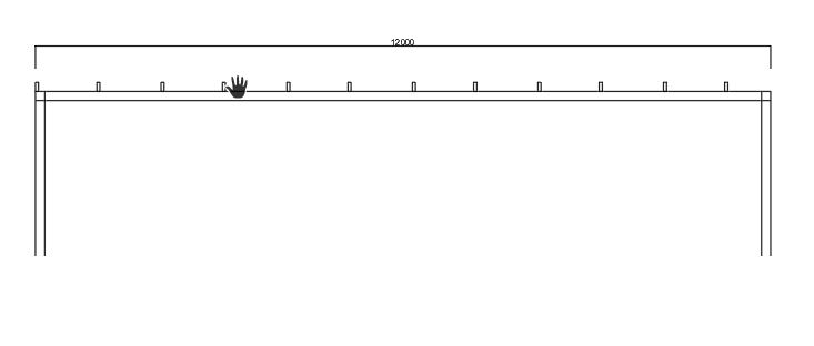

OdgovorNapisal/-a miha1986 » 3.1.2022 15:36
mogoče bo iz slike bol jasno
deske prislonjene no če nebi bilo jeklene cevi bi tudi same stale samo recimo da so naslonjene
plohi debeline 50, 150 višine in dolžine 2500

Re: Izračun nosilca
OdgovorNapisal/-a Žerjavar » 4.1.2022 7:01
dolžina 12m
Sem pa res trlep, da nisem pomislil na tako izvedbo. Pa saj je čisto običajno, da ima vsaka prečka pergole tudi steber. Tudi sem pozabil, da se pod pergolo parkira dva avta eden za drugim, pa še to brez potnikov, ki bi izstopali na strani lesenih stebričev za podpiranje prečk.
Prikaži še skice:
- Pritrditev jeklenega stebra na temelj in predvidena velikost temelja
- Pritrditev lesenih stebrov na tla (kvaliteta tal)
- Vogalni spoj med jeklenim stebrom in nosilcem
- Vogalni spoj med lesenim stebrom in prečko pergole
Nič ti ne bo pomagalo, če ti svetujem ustrezno trden nosilec, našteti detajli pa ne bodo vzdržali nastopajočih obremenitev (sneg, veter, ...).
